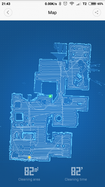

Вращающийся LIDAR от пылесосов продают от 105 долл. на али.
По слухам он сыпет в сериал угол поворота и дальность.
У меня такой на пылесосе.
Естественно пылесос зовётся Xiaomi.
Я , скажу прямо, не ожидал как точно он строит план дома.
Даже заезжая за стенку, видно что за стеной находится.

Вращающийся LIDAR от пылесосов продают от 105 долл. на али. По слухам он сыпет в сериал угол поворота и дальность. У меня такой на пылесосе. Естественно пылесос зовётся Xiaomi. Я , скажу прямо, не ожидал как точно он строит план дома. Даже заезжая за стенку, видно что за стеной находится.
а это откуда картинка?
Это пылесос сяоми рисует такую в своём приложении.
