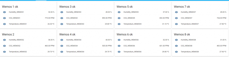

Есть такой случай, нужно сделать точки для замера CO2 с помощью Ардуинно и Датчик CO2 MH-Z19B,
для автоматизаций приточки и вытяжки после получение данных от датчиков и деление.
Весь интернет обыскал и пробовал все возможные как по мне варианты для калибровки но так как у меня есть 8 штук, и устроиство которое показывает точный СО2 с ошибкой +/- 5%ppm,
но датчики показывают очень разные цифры начиная от 400 до 800.
есть ли у кого возможно идей как можно их раздуплять и откалибровать чтоб показали хоть в диапазоне в 0-50ppm ...
буду очень благодарен.

я не о том что бывает меньше просто 10 датчиков стоят кучно, тоесть в 1 место но показывают по разному
Скоко дней стоят? Пытались засунуть их все в один пакет?
mrkolea
Зарегистрирован: 02.09.2020
стоят они уже сутки на пролёт, в пакет?! да запросто, это я еще не пробовал)
mrkolea
вот такая вот  шняга у меня получаеться покачто) посмотрю что будет после н времени в пакет)))
Через сутки сенсор должен скорректироваться по наименьшим показаниям. Т.е. через сутки должно произойти общее выравнивание, если они находятся в эквивалентной газовой среде.
Считывание через PWM или UART?
mrkolea
Через UART
Раз так, то явных проблем я не вижу. Коли ABS не отключен и датчики физически исправны, то должны отравняться.
