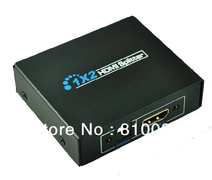

Пытаюсь датчик замутить - датчик наличия HDMI сигнала, чтобы включать отключать смежные переферийные устройства. В моем случае это цепочка PS4 -> HDMI развилка -> видеозахват -> Raspberry Pi2 -> LED подсветка
Приходят в голову чудо какие мысли вокруг HDMI развилки. При наличии HDMI сигнала на входе и на выходах светяться соответствующие сигнальные светодиоды! И поэтому:
1) Может термоклеем (прозрачным) прилепить фототранзистор прямо на сигнальный светодиод (на картинке видно вход HDMI развилки, а правее светодиод), должно получиться что то типа оптопары. А фототранзистор уже завести на GPIO
2) Может откусить сигнальный светодиод и вывести провода на GPIO, мне кажется там должно быть напряжение в пределах 5В и сила тока не должна напрягать ни источник сигнала ни получатель
3) Может не отксывать сигнальный светодиод, а подпаять паралельно провода и вывести на GPIO, допускаю, что такое подключение не должно напрягать ни источник сигнала ни получатель, возможно сигнальный светодиод станет светить тусклее
Буду рад подсказскам, насколько разумно поступить так или иначе.

  Если разобраться с разводкой питания, напряжением питания - то можно ничего не кусая завести на вывод ардуины. Если разбираться с питанием нет желания, то можно попытаться последовательно с индикаторным светодиодом включить светодиод опторазвязки (PC817) и подкорректировать номинал токозадающего резистора индикаторного светодиода, для компенсации уменьшения яркости свечения.
 Возможны и другие способы снятия напряжения с цепочки питания индикаторного светодиода. Нужно знать содержимое Вашего модуля.

Полез внутрь, хм, даже если я прослежу цепи питания, то итоговое знание я все равно не смогу использовать, поскольку мне слабо будет подпаять тут куда либо несколько тонюсеньких проводочков. Но к ножкам светодиодов смогу!
Прозвонил и с удивлением для себя обнаружил, что земля светодиодов отличается от земли питания!
Еще обнаружил, что индикаторный светодиод светится и без внешнего питания, отчего делаю вывод - он питается от HDMI кабеля.
Напряжение на нем 2,8В
Если оптрон паралельно подпаивать, боюсь что подкорректировать номинал токозадающего резистора индикаторного светодиода мне будет не по зубам - и нати его трудно, тем более выпаять этот SMD резистор и впаять другой...

Мысль есть светодиод опторазвязки (PC817) подпаять вместо индикаторного светодиода, возможно по номиналу это будет эквивалентно
Или термоклеем прилепить фототранзистор прямо на сигнальный светодиод, получится та же самая опторазвязка, но самодельная
По-прежнему подозрительная мысль, это откусить сигнальный светодиод и завести на GPIO но не уверен что того напряжения 2,8В хватит для логической единицы

2.8В - это обычное прямое напряжение на светодиоде. Все остальное падает на токоограничительном резисторе. На высокоомном входе будет сумма падений напряжения на диоде и на токоограничительном резисторе. Вероятно, напряжение питания.

  А увидеть бы фото (с двух сторон платы) крупным планом в районе интересующего светодиода. И ещё интересно измерить напряжение на выводах светящегося светодиода относительно общего провода (земли).
Возможно верхняя микросхема "видит" наличие видеосигнала на верхнем HDMI, включает светодиод и раздаёт его (видео) на два нижних разъёма. Можно предположить, что питание микросхем 3,3 В, от микросхемы стабилизатора (четырёхпалая деталь возле одного из электролитических конденсаторов).
 Параллельно синему светодиоду вполне возможно припаять опторазвязку с токоограничивающим резистором. Яркость свечения светодиода (синего) заметно уменьшится (в оптопару нужно отдать около 5 мА).
 Однако, думаю, вполне реально взять сигнал с одного из выводов светодиода и через защитный резистор (примерно 100 кОм) подать его напрямую на вход ардуины.
