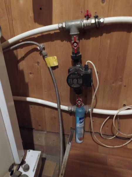

vde69
Зарегистрирован: 10.01.2016
даю некоторую детализацию
1. у меня 2 разных насоса, один стоит в дюйме второй в 1/2 дюйма, решаемые задачи немного разные
2. делать врезки в трубу очень не хочется, почему - объяснять долго, примите как данность, по этому все врезные варианты я буду рассматривать только в крайнем случае
3. ситуации бывают разные, например возможно что труба стала "сухой" (или воздушная пробка) и надо выключить насос и подать какой-то сигнал. Ситуаций много и они разные...
4. я не собираюсь лезть внутрь автоматики котла, я сейчас делаю исключительно внешнюю дополнительную систему регистрации множества параметров, начиная от температур и заканчиваю направлением ветра на северном полюсе :), так сказать чистый мониторинг. На основании полученных данных за большой промежуток времени я смогу объективно оценить систему.
5. На сегодня системе 20 лет и она работает без проблем, но за это время накопилось некоторое количество моментов которые хочется улучшить. Для этого и хочу замутить мониторинг, в результате планирую получить данные с учетом стоимости обслуживания и посмотреть экономику, стоит или нет например менять котел, или еще чего.

wdrakula
wdrakula аватар
Зарегистрирован: 15.03.2016
vde69 пишет:
Как раз как данность нельзя принимать сказанную глупость. Тебе все уже сказали, что нужно ставить датчик потока, дешевле и проще.
Что до "врезок"... так что за херню ты несешь? датчик  это просто меленький ниппель "папа-папа", ставишь после насоса, ничего не делая вообще. Конечно летом, слив теплоноситель, если не сделал, как умные люди ;))))
Я не поленился в сортир сходить сфотографировать насос, у меня дом - старая дача, еще в 1934 году построенная, и в 2003-7 приведенная мной к какому-то, пусть неполноценному, но зимнему виду. Это к тому, что котел - в сортире ;)) обычный Жуковский котел на 24 КВт или около. Вокруг насоса поставлены краны, чтобы можно было его заменить зимой, не сливая теплоноситель и не вымораживая дом. Вот, смотри:
Если захочется поставить какую-то автоматику.... не знаю зачем, но вдруг?.... то закрыл краны, открыл байпасный кран и ставь хоть чорта с рогами!

wdrakula пишет:
Петр! У Брукли ТВЕРДОТОПЛИВНЫЙ котел и если сделать очень сильный поток, то трубы теплообменника будут сильно охлаждаться, и по ним (снаружи) потечет дымовый конденсат, содержащий, как ты можешь догадаться, много серы (если углем или брикетом топить), а следовательно разъедающий всё на своем пути. ;)) Выход - прибавить тягу и тем повысить скорость сгорания, а значит и темпераруру в топке... но топлива больше станет уходить, а оно бесплатно не раздается! ... как-то так.
Вот правильно пишешь ! Только труб у меня нет, там бочка , одна большая двухстенная труба. Да и вопрос не столько в дровах, сколько в том куда это тепло девать. Котел работает в старт-стоп режиме. Когда обратка пошла сильно горячаа, котел зарывает доступ кислорода и затухает, а когда ТН остывает, он открывает доступ воздуха в зону горения и начинает разгораться. Такими циклами работает до следующей загрузки, примерно раз в сутки пихаю туда дрова.

APJ пишет:
brokly
Оставь камни в своём огороде. И прочитай на досуге зачем перед тт котлом ставят узел подмеса.
Да нет, все таки тебе в огород. Узел подмеса стоит. Дураков у нас нет. Ссылку сверху поизучай, будет полезно. Да и там же есть рекомендованная скорость потока ТН через котел, там же размеры патрубков. Там много чего есть. Теоретики :)
небось о таком чуде даже и не слышали :)

wdrakula пишет:
А так я каждый год собираюсь все переделать по-человечески, металлопласт поменять на полипропилен.
Надеюсь котел не ТТ ? А то желание поставить полипропилен - настораживает :)
APJ
Зарегистрирован: 25.03.2015
У нас от тт котлов уже давно избавляются, в основном тепловыми насосами отапливаются. Нет возни с дровами. Так что с чудом ты лет на 20 опоздал.
Если узел подмеса стоит, то не понятно в каком месте ты намерил 6 литров в минуту, при таком потоке не батареи не тем более тёплый пол не будут нормально функционировать
brokly
brokly аватар
Зарегистрирован: 08.02.2014
Руководство почитай. Нет смысла рассказывать то что написано 100 раз. И про вчерашний день рассказывай кому нибудь другому. Где там у вас , я не знаю. Тепловой насос в моей полосе не сможет работать основным источником тепла. У меня летом снег будет лежать до июня если я землю насосом проморожу. 6 соток это не 600.
А датчики эти на низах не работают, об этом честно сказано в руководстве. Так что не везде его использовать получится. У меня , так точно - нет.
