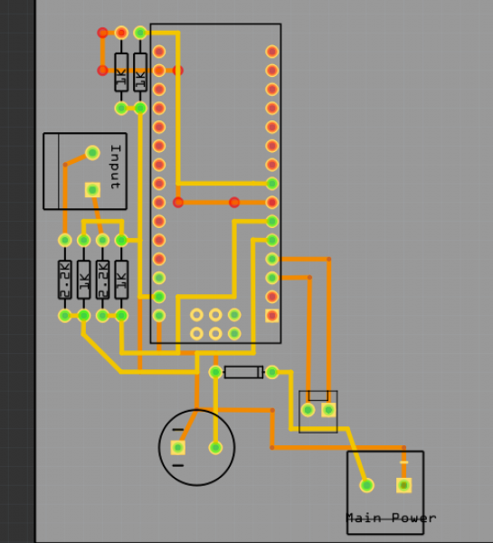

Собрал недавно проект на Micro (китай), который должен определять есть ли напряжение на той или оной линии (9-14 вольт, в мотоцикле). Для безопасности Ардуинки был использован делить напряжения до 3В (3-5В).Контакт соответственно притянут через 10кОм к GND.
То есть когда на входе появляется +12 вольт, происходт логическое HIGH (digital pin).
Но есть одно "Но", очень странные наводки и помехи, которые постоянно сбивают значение на входе. Возможно от скачков напряжения или подобного (хотя сейчас питается от лабораторного БП). Схема в аттаче.
Так вот вопрос, как правильно детектировать подачу питания?

Фот схема текущая.

Интересно, кто-нибудь понял эту схему? Ну, да ладо...  В мотоцикле очень нехорошее питание. Номиналы резисторов делителя уменьшайте в 10 раз, ставьте кондёр 0.1мкФ с ног на землю. Если тестировали кнопкой или корочением, то помехой оказался т.н. дребезг контактов.

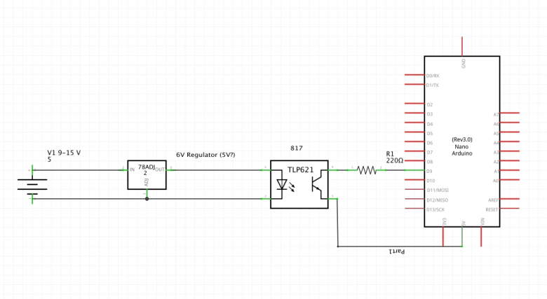

Вот нарисовал схемку с Оптроном и стабилизатором.
Входное напряжение 12-18 вольт.
Стабилизатор конвертирует это в 6 вольт (или 5, хз как на это оптрон отреагирует, нужно проверить).
Оптрон подает +6 вольт через резистор (до 5в) на Ардуину
Понимаю что схема перегружена, но как обойти переменное напряжение не понимаю.
Можно ли сразу со стабилизатора забирать +6 вольт на Ардуинку?

Стабилизатор на оптрон не нужен, резистор для получения тока 5-7мА на максимальном напряжении. Коллектор транзистора через резистор 5-10кОм к +питания МК и с коллектора на пин. Эмиттер на GND.
P/S если вы собираетесь от контролируемой сети питать МК, то вся эта х-ня с оптронами не нужна. МК работает - напряжение есть.))))

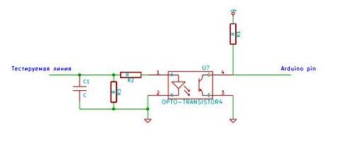

На рисунке - полная чушь!
Я же писал выше - как надо, вот и в комментарии ответили точно тоже самое.
вот примерная картика:
R1 - 1-3 K;
R2 - 500
R3 - 47K
C - 0.1 - 1 mkF.
R2 ограничивает ток на светодиоде, рабочий ток 20-50 ма;
C - защищает от импульсных скачков, шунтируя их на землю;
R3 - разряжает С, если С - электролит - то это необходимо, лопнет иначе ;) да и вообще никогда не надо оставлять в схеме конденсаторы, которые могут никогда не разрядиться.
R1 - "Подтягивающий" резистор
Забыл добавть - земли можно делать разными, +5 - это питание ардуины.

wdrakula, R3 все таки излишен. Максимум возможный на конденсаторе, это напряжение ниже открытия светодиода. Зачем лишний элемент лепить? Хорошая практика для высоковольтных цепей.

Тока R2 надо бы на вход перевесить до C1R5 :) Но зчем оптрон в мотоцикле то? Можно сзару на ногу платы отдать с RC фильтра. Только резисторы необходимо подобрать, чтобы делить максимальное входное до максимального питающего и добавить стабилитрон.

C - пружина, R - аммортизатор. Причем это не притянутая "за уши" аналогия, а полностью реальная.
Напряжение в Вашей линии дергается из-за помех, это как ямы на дороге. Пружинка их съедает, а амортизатор выравнивает, делает более плавными колебания пружины.
В моей схеме С - предназначен для того, чтобы "проглатывать" резкие неровности, Вы ведь байкер?
(я тоже жду как снег сойдет, Интрудер VS750 85 года рождения, в родной краске!)
Вот пружинка - чтобы трамвайные пути поперек без сильного удара проехать, а на схеме C - чтобы импульсные помехи проглотить. А R - как амортизатор. Чтобы амплитуда раскачивания пружины была не такая высокая. Так понятно? Можно в мою схему добавить еще резистор, до конденсатора, как "фаэтон" хочет. Только - это не "фильтр", а "интергирующая цепочка" назывется, по сути это одно и тоже, отличия - в деталях. Не стану в эти детали вдаваться, а то еще один холивар на форуме стартанет.
Оптрон стоит в Чипе - 12 рублей, не стоит того, чтобы задаваться вопросом "зачем он в мотоцикле" - с ним проще и геморроя меньше. Про фильтры, R,C и прочее - почитайте самое начало старого "Искуства схемотехники". Лучше учебника еще никто не написал! Уверен, что 90% здешних людей, которые знают, что такое R,C, Зеннер и MOSFET - учились по этому учебнику.
