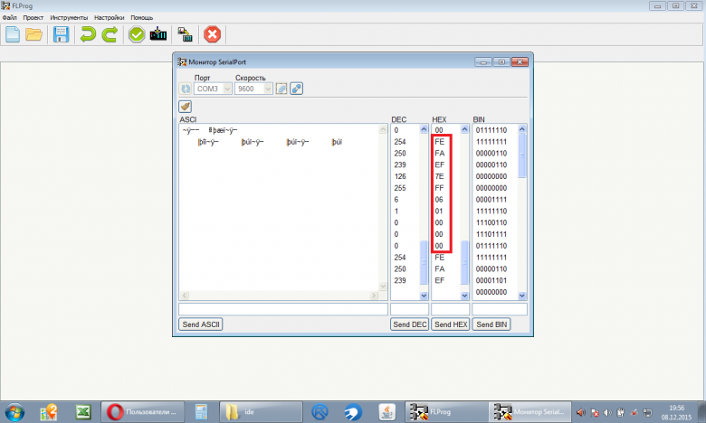

Значит так. Подключал и заливал пробный скетч с этого сайта
http://lesson.iarduino.ru/page/urok-17-podklyuchenie-mini-mp3-pleera-k-a...
все работает. через программу FL Prog вводил HEX данные, например   7E FF 06 03 00 00 01 FF E6 EF (для проигрывания первого трека) никак не реагирует только мигнет RX и все, вводил одной строкой и по раздельности и без пробелов. если сменяется трек плеер посылает данные
Подключал через USB-TTL пробовал вводить теже данные через программу Terminal ничего.

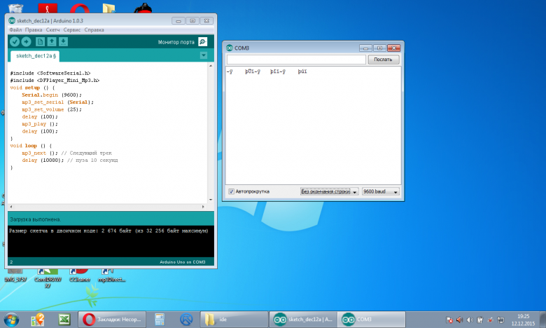

Вячеслав, не заставляйте меня думать, что Вы надо мною издеваетесь. Мало того, что Вы заставили меня лезть на посторонний сайт, да ещё там оказалось несколько скетчей. Откуда мне знать какой из них Вы запускали? Игральную кость кидать? Да и, кстати, ни в одном из них я не увидел, чтобы скетч читал какие-то коды из сериала и что-то с ними делал.
Или Вы выкладываете сюда скетч, который Вы запускаете (тот самый из Вашего IDE, не откуда-то ещё), или решайте свои проблемы сами. Кстати, библиотеку Вы с того сайта брали? Или и библиотека другая?
И ещё, я не знаю, что и как шлёт Ваша кртая программа - может она что-то на лету преобразует. Давайте отлаживаться на встроенном в IDE мониторе последовательного порта, чтобы всек понимали что происходит.

Слушайте, Вячеслав, в библиотеке из Вашего примера есть ОДНА ЕДИНСТВЕННАЯ функция, котоорая собственно шлёт команды в Serial. Называется она h_send_func (для аппаратного сериала - есть ещё одна для программного - s_send_func). Эта функция (обе) состоит всего из 4-х строк:
void h_send_func () {
	for (int i=0; i<10; i++) {
		_hardware_serial->write (send_buf[i]);
Вот скажите, просто вставить в эту функцию печать всего, что на шлёт и посмотреть что же она такое шлёт, что у неё всё работает Вам религия не позволяет?

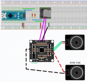

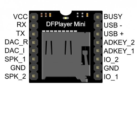

Здравствуйте. Вопрос по DFPlayer
SPK_1 это Плюс динамика      SPK_2 это Минус динамика
Эти выходы идут к динамику через встроенный усилитель.
DAC_R и DAC_L это правый и левый каналы (плюсы) без усилителя.  Минус бать от SPK_2?

Sergeyevd пишет:
Минус брать от GND.
DetSimen
DetSimen аватар
Зарегистрирован: 25.01.2017
Spk1 и Spk2 это выходы на 2 динамика (стерео же). Подключаца оне (динамики) между SpkX и Gnd
CheS_66
CheS_66 аватар
Зарегистрирован: 08.02.2017
В том и прикол что у этого модуля два выхода. Один линейный DAC_R и DAC_L  - стерео, для подключения к усилителю. И Spk1 и Spk2 - для подключения динамика. Причем если память не изменяет, динамик только один (моно) и подключается только к выводам Spk1 и Spk2.

Я почему спросил...если подключаю на вход усилителя DAC_R и DAC_L и МИНУС то получаю ужасный треск, если DAC_R и DAC_L и  SPK_1 то треска нет

Питание на ардуино, модуль и усилитель идёт отдельно
Sergeyevd
Sergeyevd аватар
Зарегистрирован: 25.03.2014
Идеальный звук при подклюении к DAC_R и DAC_L, но при этом некотрые файлы воспроизводятся очень тихо

Без усилителя при подключении к DAC_R и DAC_L и минусу так же присутствует треск
CheS_66
CheS_66 аватар
Sergeyevd пишет:
Левый динамик неправильно подключен на схеме.
Sergeyevd
Sergeyevd аватар
Динамик с прерывистыми соединениями подключен правльно (на картинке + и - не перевернул).
Плюс с одного канала, минус с другово громкость больше.
Но что с усилителем, что без получаю треск на выходе.

По поводу усилителя - словосочетание "мостовая схема" вам о чем-то говорит?
Что за микросхема на плате усилителя? pam8403 или её аналоги?
Sergeyevd
Sergeyevd аватар
В усилителе микросхема PAM8610
Только дело не в усилителе, без него треск так же присутствует
Tomasina
Tomasina аватар
Зарегистрирован: 09.03.2013
у тебя БП фонит.
