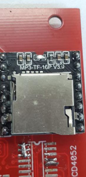

подскажите пожалуйста, заказал у китайцев 5 модулей таких:
https://ru.banggood.com/5Pcs-Geekcreit-DFPlayer-Mini-MP3-Player-Module-MP3-Voice-Audio-Decoder-Board-Supporting-TF-Card-U-Disk-IO-or-Serial-Port-or-AD-p-981365.html
один из них точно такой как на фото с надписью: "DFplayer mini HW247A"
https://wolles-elektronikkiste.de/wp-content/uploads/2019/04/DFPlayer_Mini-1024x549.jpg
 а четыре остальных с надписью: "MP3 TF 18p"
https://img.joomcdn.net/96f548a41dea1179f75b58baddfc1ec4cb96cf14_original.jpeg
вроде бы одна хрень, но с надписью DFplayer работает как нужно, а эти MP3 нихрена не слушают команды громкости, воспроизведения файла по номеру и т.п.
на запрос количества файлов возвращают верно, на команду проиграть первый - ошибка что-то там стека.
команды старт\пауза, следующая\предыдущая, громкость вверх\низ отрабатывает нормально.
как буд-то протокол чуток другой. перепробовал разные библиотеки - везде одинаково да и смотрю команды одни и те же везде.
ума не приложу куда копать. RX нога подключена к ардуино нано через 1кOM. DFplayer работает четко.

не разобрались?
просто тоже наткнулся на партию которые не должным образом отрабатывают команды.
по мимо надписей есть различие в кол-ве кондеров.
