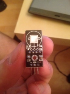

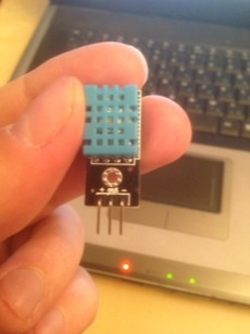

Добрый день, пытаюсь подключить про мини 3.3 8mhz к dht11.
К сожалению все попытки тщетны.. Пробовал и к А0 пину цеплять и к простому 6.. Различные библиотеки ставил.. Всегда влажность 0, температура 0. Питал и от 3х вольт и от 5ти.. Пока все впустую.. Может у кого есть саксесс стори вот с таким датчиком? По делитесь пожалуйста

Все дело в 8МГц. Если вы используете библиотеку DHT.h, то в своем скетче в самом начале перед setup вместо
DHT dht(DHTPIN, DHTTYPE);
пропишите:
DHT dht(DHTPIN, DHTTYPE, 3);

Волшебник!!!!!!! все заработало!
