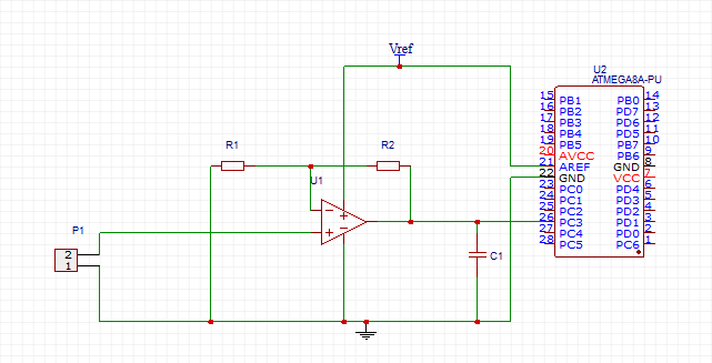

День добрый. Необходимо измерить напряжение районе 0-0.1 вольт. Напрашивается использование операционного усилителя. У меня есть ОУ OPA704PA.
Как я понимаю, по даташиту на ОУ на выходе я получу сигнал в диапазоне (0)+0.1V < VO < (Vref)–0.1V или (0)+0.075V < VO < (Vref)–0.075V и это зависит от нагрузки Rl. Каку нагрузку принять, если выход подключен ко входу Atmega8?
Соответственно, от результата выдаваемого микроконтроллером на аналоговом входе нужно будет отнимать 0.1 или 0.075 вольта?
Вот Вам краткая шпаргалка, там есть формулы для расчёта резисторов. Вычитать ничего не надо - это реальное напряжение.
md750
Зарегистрирован: 30.03.2017
Спасибо, но кажется я пока не вышел из запутанного состояния. Как считать резисторы, проблем не возникает. Вопрос в том, с какого момент на выходе ОУ будет реальный сигнал, а до какого "фэйковый". Ок. Вычитать не нужно. Это сообразил.
Если я правильно понимаю, выходной сигнал на ОУ ни когда не приблизится к нулю на некоторую величину, и точно так же ни когда не приблизится к напряжению питания, тоже на некоторую величину. Как я понял, для моего ОУ это величина 0.1-0.075 вольта, в зависимости (от какого то сопротивления, нагрузки).
Таким образом, если установить коэффициент усиления 50, то при входном сигнале менее 0.0015, на выходе ОУ я получу в лучшем случае 0.075 вольта, а в худшем 0.1 и соответственно не смогу измерить сигнал менее 0.0015 на входе?

md750, вы неправильно интерпретируете технические параметры ОУ. Собирайте и не выносите нам мозг несуществующими проблемами.
md750
Именно по вопросу правильной интерпретации и маюсь =)
Схему собрал и реально вижу на входе контроллера как минимум 0.075 гребанных вольт =)))

nik182
Зарегистрирован: 04.05.2015
Сгенерить, как в DSO138, небольшой минус для питания усилителя и можно не парится с любым усилением. По крайней мере 50 даст охренительную точность.

по даташиту он нормально должен держать сигнал по входу
OPERATING  VOLTAGE
OPA703 and OPA704 series op amps are fully specified and
guaranteed from +4V to +12V over a temperature range of
–40ºC  to  +85ºC.  Parameters  that  vary  significantly  with
operating voltages or temperature are shown in the Typical
Performance Curves.
RAIL-TO-RAIL  INPUT

да и выход не плохой
RAIL-TO-RAIL  OUTPUT
A class AB output stage with common-source transistors is
used  to  achieve  rail-to-rail  output.  This  output  stage  is
capable  of  driving  1k
Ω
  loads  connected  to  any  point  be-
tween V+ and ground. For light resistive loads (> 100k
Ω
the output voltage can swing to 40mV from the supply rail.
With moderate resistive loads (20k
Ω
), the output can swing
to within 75mV from the supply rails while maintaining high
open-loop gain
все должно быть в норме... держите нагрузку ОУ выше 20к, там вроде даже 100к советуют, может выход перегружен???
а где сопротивление перед С1??? R2 тоже для него нагрузка, вы реально забыли поставить сопротивление на выходе ОУ и сразу посадили его на конденсатор?
md750
Не то чтобы забыл ... я даже не догадывался о его необходимости =) Там есть рекомендация малоомный резистор поставить. Но я не проникся этой рекомендацией.
Наверное как изначально я написал, вход микроконтроллера как рассматривать? Как какую нагрузку?
For light resistive loads (> 100k Ω), the output voltage can swing to 40mV from the supply rail. With moderate resistive loads (20k Ω), the output can swing to within 75mV from the supply rails while maintaining high open-loop gain.
что такое импеданс (общий случай понятнее) знаете? Я непомню импеданс для мк, полагаю высокий. Выходит параллеьное включение R OOC и RC не ниже 20к. С такими "слабоками" дела не имел, я бы поставил 10к-20к на выход ОУ и пересчитал RC под свою частоту. т.е. в ООС примено 50к, а потом поднимал. И обязательно блокировку по питанию, непосредственно на ноги питания ОУ
.....  Есть некоторые проблемы разделить питание ОУ, а они друг дружке довольно сильно мешают, а автор печатки организовать развязкукак-то не подумал. Думаю, здесь всё ясно, на фото даже комментарии есть. Просто паять прямо на ноги, без изысков. Только аккуратно!   .....

Было бы неплохо, если бы вы указали характеристики источника сигнала (в смысле с какого источника формируется напряжение, которое надо измерять). А так я вижу несколько вариантов:
1. Подать измеряемое напряжение непосредственно на вход АЦП ATMEGA, при необходимости уменьшить опорное напряжение - так при опорном напряжении равном напряжению питания (допустим 5 вольт) - АЦП измеряет напряжение с точностью 5 мВ (на самом деле чуть меньше 5 мВ), при опорном напряжении 4.096 В (AD1584, MCP1541, REF3040) - с точностью 4 мВ, при опорном напряжении 1.024 В - с точностью 1 мВ.
2. Использовать схему включения операционного усилителя (так называемый инструментальный или измерительный усилитель, без входных буферов). Данная схема позволяет организовать смещение постоянной состовляющей на несколько десятков или сотен милливольт и тем самым преодолеть ограничения диапазона выходных напряжений вблизи 0 В (или земли, или GND). Основной недостаток данной схемы - относительно малое входное сопротивление (в принципе оно зависит от номиналов 4 резисторов и их значение можно увеличить, но тогда схема станет более чувствительной к помехам). В качестве операционного усилителя лучше использовать что-то типа AD8552 или AD8572.
3. Использовать внешний АЦП с большим разрешением, начиная от 12-ти разрядного MCP3201 и заканчивая 18-ти разрядным MCP3421 или даже 22-ух разрядным MCP3551.
первый спойлер в посте 9 из даташита. Там только со знаками заморочка - везде "+" а по тексту иное.
