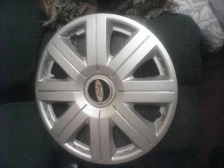

ищу помошника для совместного изготовления проекта графити на колесных дисках.
видео с ютуба для понятия https://youtu.be/7pR5YdbtO6s
я примерно посчитал, что при 60 км\ч цикл 6 оборотов в секунду как в во втором видео https://youtu.be/y0etgiwv1nc
там тоже 6 кадров в секунду
вместо оптопары  для дисков лучше поставить геркон, тк пыль затруднит работу оптопары
придется перебрать скетч для переделки в геркон
сегодня скачал 1.0.6. ардуину   заливку, новая тормозит с библиотеками
буду делать на ней(на 1.0.6)
буду рад помощи, скетч нет смысла скидовать, полное го.....но

если использовать не ргб то можно обойтись только одной дуинкой. мне кажеться 10 пикселей в высоту достаточно, используя соответственно 10 цифровыми выходами
satelit
Зарегистрирован: 12.12.2015
собран на про мини, 7 диодов, и соответственно 7 резисторов. скетч не могу приложить, не вставляется, что то там перемудрили с проверкой вставки. сперва задал выходы 2-8 на выход, а потом тупо соответствующие выходы он офф, делай 1 милисикунду паузу и вторая пачка выходов. все это хозяиство собрал навесным монтажем на термоклее на кусочке стенки полторушки и приклеил снутри в разрез колесного колпака. питается все это от кроны, но сначала была задумка запитать от батареи от пульта сигнализации на 12 вольт, но мне кажеться еге не надолго хватит. а крону уместил в центре колпака, что бы инерции не было.
теперь из далека видно что это ниссан едет

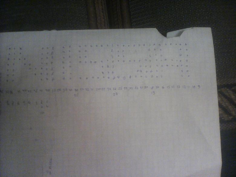

satelit
для пояснения напишу сразу, что бы понятно было!!!! скетч написан на правую сторону авто, те с водительской стороны. получается движение колеса против часовой стрелки, поэтому следует учитывать что слово NISSAN будет писаться сзади.
для начала нарисовал пиксели
последняя N не уместилась, я по первой ориентировался
потом по ней написал простой скетч через делай он офф

satelit
и вот результат
PS колпак взял на шиномонтажке, на своем не эксперементировал, потому и форд
satelit
расчеты я не стал выкладывать, в городском цикле 30-50км\ч отчетно видно, только буквы в ширене меняются. и полоска между последней и первой буквой мне кажеться привлекают внимание зрителей(только я кажеться переборшил со временем-горит секунду)
