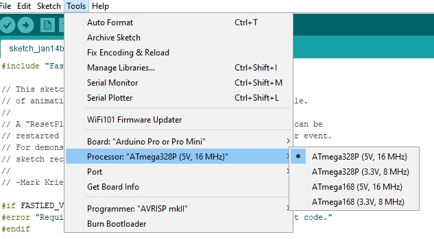

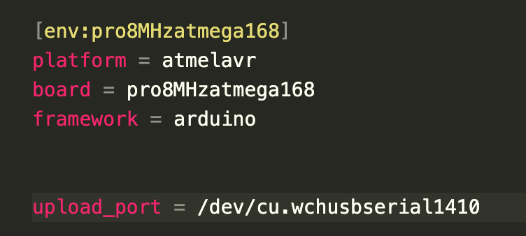

О! Вот видимо в этом и причина.
ХЕЛП), что указывать-то? не сталкивался с этим
Просто интересно - ШИМ на 245Гц можно увидеть? Можно ж просто на D5 или D6 закинуться - там ШИМ какраз удвоенный по частоте.

rula пишет:
rula
Зарегистрирован: 27.09.2019
Да вроде так же. И ура, я вкурил как тут изображения вставлять)

Гриша
Зарегистрирован: 27.04.2014
1) обычно в иде не хватает заводских настроек для МК, может потребоваться установка на пример этого  minicore
2) по ДШ l298n  нормально работает с 3,3В логикой, но просит чтоб ее кормили не ниже 4,5В
3) у вас не схема, а недоразумение... я ничего по ней не понял - питание через одно место обозначено, название входов/выходов через другое место - вот так она у вас и работает...
