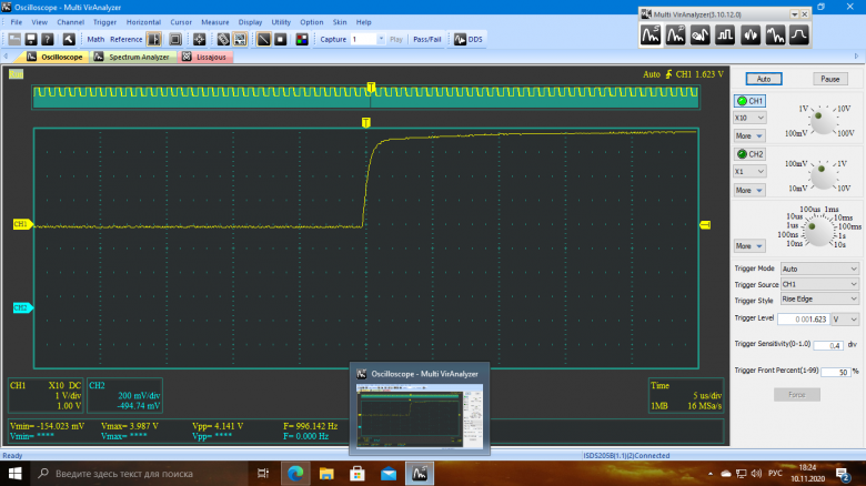

Народ, проблема!
Мучаю Ардуино Micro. В частности, попытался работать с интерфейсом SPI, и поскольку не все получалось, стал смотреть осциллографом сигналы на её соответствующих выводах -
и вот что у меня получается: на выходах интерфейса SPI  - MOSI и SCK - все в порядке - качественный чистый меандр с крутыми фронтами и спадами импульсов. А вот на входе MISO
оказались очень затянутые фронты входящих импульсов - порядка  6 мкс. (пин сконфигурирован как вход с включенным внутренним подтягивающим резистором).
Отсоединил и проверил источник входных импульсов (на выходе источника сигнала полевик с открытым стоком) - при подключенном к +5v стоковом резисторе 40 кОм все отлично - <20нс фронты и спады. Стал проверять входные пины Ардуино, и наткнулся на неожиданное: при конфигурировании любого пина на вход с подключенным внутренним подтягивающим резистором - pinMode (.., INPUT_PULLUP), и замыкании его тупо кнопкой на землю получается, как и положено, крутой спад на этом входе, а вот когда кнопка размыкается - ужасно затянутые фронты - время нарастания порядка 4...8мкс, и график соответствует тупо графику заряда конденсатора. Померил ток нуля этого пина - 130 мка, что дает значение внутреннего подтягивающего резистора порядка 40 кОм. Если предположить, что этот фронт обусловлен зарядом конденсатора RC-цепочки, образованной сопротивлением внутреннего подтягивающего резистора и входной емкостью пина Ардуинки, то это дает приближенно значение входной емкости пина C~=6 мкс/40кОм = 150пф (!), во что с трудом можно поверить.
Провел контрольный эксперимент: отключил внутренний подтягивающий резистор, и подключил внешний - с сопротивлением 2кОм. Время нарастания фронта сигала при размыкании кнопки сразу резко уменьшилось - до 500нс приблизительно - что хорошо согласуется с предположением просто о наличии существенной емкости пинов Ардуино. Если прикинуть значение входной емкости в этом случае - это дает С~=500нс/2кОм =250пф - порядок тот-же, что и при подключенном внутреннем подтягивающем резисторе!
Поскольку с трудом могу поверить в наличие настолько больших входных емкостей у пинов этих микроизделий, прошу совета у сообщества: правильно ли я все понимаю? И как вообще тогда может работать этот интерфейс SPI в Ардуино на больших скоростях, ведь борьба за малое время нарастания на входах Ардуино при наличии источника с ОК или ОС тогда может вестись только через уменьшение сопротивления внешних подтягивающих резисторов на этих входах, а я и так уже экспериментировал с небольшими!

Внутренний подтягивающий резистор у Дуни от 20 до 50 кОм, поэтому, на шины SPI и I2C надо всегда ставить внешние, и чем больше длина линии, тем меньше резистор надо ставить.
Ёмкость входов по даташиту - 10pF. Я когда измерял, получил практически 20pF, но списал это на ёмкость щупа и общую сопливость собранной на макетке схемы для измерений.

Я в курсе, оттого и удивление. У меня две одинаковые ардуинки - одна совершенно новая, и обе ведут себя совершенно одинаково.

Цифровой осциллограф полностью запоминает, и потом подробнейшим образом развертывает все происходившие как до, так и после события. Эти дребезги, даже если бы они были, никак не влияют на результирующий вид кривой. Обычно дребезг контактов - это какое-то кол-во повторяющихся в течении нескольких микросекунд импульсов, но никак не кривая напряжения заряда конденсатора RC цепочки. И никакого дребезга контактов и сверхдлинного спада не наблюдается при замыкании кнопки - это первое. Характер фронта импульса был совершенно одинаков в том числе при обмене данными с микросхемой цифрового потенциометра, где никакого дребезга в принципе невозможно: и по форме одинаково, и по длительности - это во вторых. Я все это уже описывал в начале своего первого поста.
Если же я буду проверять обмен между двумя Ардуинками (или между разными пинами одной Ардуинки), - там этого эффекта затянутых фронтов вообще может не наблюдаться - в связи с тем, что выходы этих пинов - это не открытый сток, нагруженный на подтягивающий резистор - а, скорее всего, выход на комплементарных моп-транзисторах. И паразитный конденсатор, который я предполагаю на входах пинов Ардуино, будет просто мгновенно перезаряжаться через открытый транзистор одного из (в данном случае верхнего) плеч!

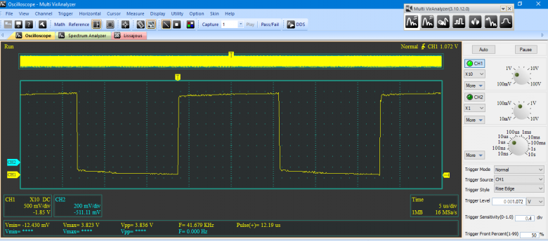

ну я, со своей стороны показываю картинку с совершенно нормальными фротами. ;))) между двумя Нанками на 328 МК. На одной генератор произвольного ШИМ, на другой одна строка: pinMode(8,INPUT_PULLUP);

смоделировал ситуацию ТС. От генератора поставил NPN (2N4401 - если интересно) ключ, в базу 1К, эмиттер на землю. С коллектора снимаем в двух вариантах: только внутренний пулап и дополнительно внешний на 10К.
Мораль - в его ситуации с открытым коллектором нужен внешний пулап, и чем выше частота  - тем он нужен меньше ;))))) (...примеряю фуражку капитана Очевидность!)
Только внутренний:
Внешний 10К:

Ну вот и внутренний посчитали - около 60кОм.

Огромное спасибо wdrakula! Всё по делу, и никакой воды!!
Посмотрел твои осциллограммы - все совпадает с такими-же моими, и с моими выводами! Теперь не мучаюсь сомнениями, и точно понимаю, как действовать дальше. Есть несколько путей решения, но дальше это уже моя забота.
