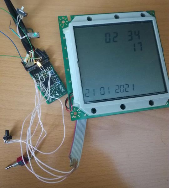

#include <LPC214x.h>
#include "rtc.h"
#include "stdutils.h"
#include "systemInit.h"
#include "uart.h"
#include "type.h"
#include "stdio.h"
#define led 0x00100000
void out_time1(uint8_t *p);
void out_time(uint8_t *p);

Вот такой чудо дисплей от весов Mettler Toledo, коих много было завезено в Россию и сейчас они дорабатывают свой ресурс. Собрано опять таки на дармовом эклз на LPC2146. В коде тикают часы, ну и вся кодировка по сегментам.

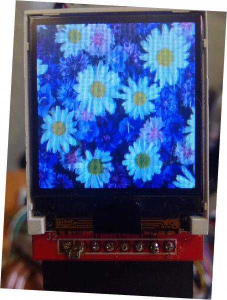

Еще один дисплей подключен - st7735 128x128 pix. Опять таки к ЭКЛЗ на LPC 2364 с использованием штатного USB и flash 25fl256. На борт девайс может "принять" 32 монохромныx и 127 цветных картинок в формате bmp 24 bit/pix. Выводятся быстро. Качество достойное. Вывод в формате 18 bit.
