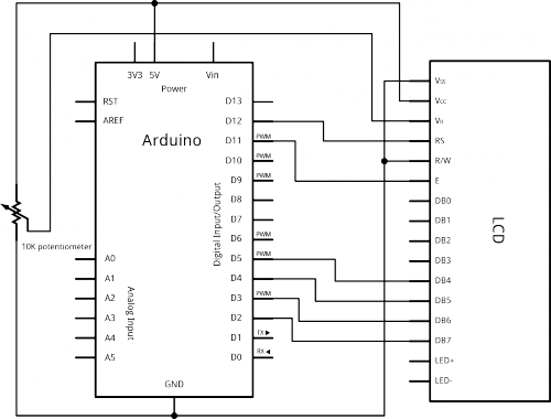

Здравствуйте ребята! Пришел недавно из китая экранчик 16х2 вместе с парой I2C модулей для таких же экранов.
Не долго думая (небольшой опыт подключения этих девайсов есть) напоял на него I2C подключил к UNO никакой реакции абсолютно, разве что стали сильно греться микросхемы под черными каплями на задней стороне экрана. Ладно думаю, пойдем другим путем. Отпаял I2C модуль подключил без него вот по этой схеме
Результат тот же, экран ничего не показывает а микросхемы дико греются. Собственно вопрос, Экран с браком или может быть есть какие то другие способы подключения? Вобщем что делоть то?

Дополню, что до этого подключал дисплеи такого рода без каких либо проблем, что с  I2C что без! Единственное что на прежних экранах было напечатано    QC1602A V2.0 Может ли это как то повлиять на подключение?

Sasha80, наиболее вероятная причина для перегрева -перепутано +/- питания или подано выше 5 вольт.  Бывают ещё 3-вольтовые lcd, но они редкость..

Дима, ты имеешь ввиду перепутано китайцами? Попробовать поменять + и - местами? От 3-х вольт не пашет, я пробывал! Напряжение с ардуины на него 5.01v

Sasha80, если дисплей как на картинке, то у него явно видно что первый пин земля даже не читая надпись. Это типовая распайка, но есть дисплеи где ровно наоборот. Убить дисплей кроме как переполюсовской в принципе можно и статикой.

На фото именно мой дисплей, я его отсканировал. Изначально подключал через плату I2C поэтому перепутать и подать на него плюс вместо минуса соответственно не мог, а микросхемы уже тогда грелись. Наверное где то под этими каплями коротыш спрятался, жалко блин. Как нибудь его прозвонить можно, с целью локализовать проблему?

А I2C конвертор правильно припавали? Может тогда и погорел экран? Перепутать там тоже не сложно.
Причем если подаете питание и как вы говорите очень греются чипы, те что капли, то уже что то не так.
Хотя может быть просто брак.

Да как бы не в первый раз паяю эти модули. Думаю не перепутал ничего (посидел повспоминал на всякий случай). Вопрос в том что если подключено все правильно, по вышеприведенной схеме, а чипы греются, можно ли чтото предпринять, или дисплей на помойку?

что-то подобное обсуждали недавно про ТФТ, как там криво распаяли сам экран - были перемкнуты дорожки. Раз вариантов не предлагают - посмотрите под экраном. Давно не держал эти экранчики в руках , не помню устройство.
UPD а если просто подать питание, без управления?

Подавал питание и без управления, "-" на 1-й и 5-й а "+" на второй. Греется U2 чип. А под экранчиком там помоему смотреть не начто, попробую разобрать, может и найду чего.

а искать под экраном нужно "сопли" от пайки... это если все грустно и ничего не помогает.

Дело решилось возмещением средств после открытия спора на ебее. Под самим экраном ловить нечего, пайки не заметил, только заводская разводка. Спасибо всем, монитор был реально навернут. Коротыш сидел под микросхемой U1.
