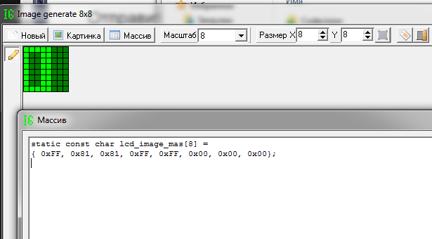

ты неверно представляешь
1 шестнадцатеричное число - один столбец. 8 чисел - 8 столбцов (в данном случае)
например первое число закрашенный целиком столбец. 1 пиксель - одна еденица в двоичном виде
тогда число и получается число 0xFF в шестнадцатеричном виде
второй столбец: первый и последний пиксель
и так далее
числа/буквы/символы высотой более 8 пикселей разбиваются по высоте. например символ высотой 24пикселя будет разбит на 3 части: верхняя строка, средняя, и нижняя

а вообще никто так не делает. скачай и рисуй
http://alex-exe.ru/files/programm/Image-generate-v2.004.rar

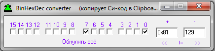

А в чём разница зачем обезательно в хек переводить, ведь 0x81 и B10011 одно и то-же.
Может не надо ничего переписывать веть есть и другие библиотеки http://www.adafruit.com/products/338?&main_page=product_info&cPath=37&products_id=338
display.setTextSize(font); // font от 1-6 при 6 всего две цифры на экран влазят

vov4ik пишет:
0x81 = B10000001

рисовать действительно удобно но, я так понимаю чтоб коректно было то нужно все цыфры в коде править включая (. - /)
Попробовал до цыфры 2 включая символи править но на экранчик выводется как то кусочек нужной цыфры, видимо должна быть правильная последовательность ?

я с помощю генератора символов сделал так называемый хек код больших цифр размером 16Х32
но непойму за что отвечают некоторые стоки, так как мои цыфры выводятся поломаными вывернутыми кто правил данный файл.
вот за что например отвечает первый ряд (0x0e, 0x18, 0x2d, 0x0d,,)  так как остальное понятно за что
fontdatatype BigNumbers[] PROGMEM =
0x00, 0x00, 0x00, 0x00, 0x00, 0x00, 0x00, 0x00, 0x00, 0x00, 0x00, 0x00, 0x00, 0x00,
0x00, 0x00, 0x10, 0x38, 0x38, 0x38, 0x38, 0x38, 0x38, 0x38, 0x38, 0x10, 0x00, 0x00,
0x00, 0x00, 0x00, 0x00, 0x00, 0x00, 0x00, 0x00, 0x00, 0x00, 0x00, 0x00, 0x00, 0x00,   // -
там видимо что то отвечает за формат цыфры, так как родной формат цыфр BigNumbers 14х24  а я генерировал 16х32
0x0e - ширина символа в пикселях (в данном случае 14),
0x18 - высота символа в пикселях (в данном случае 24)
0x2d - ASCII-код первого символа (смещение в таблице - 45),
0x0d - количество символов знакогенератора (13).

я так понял такой таблицей нужно пользоватся
http://www.dpva.info/guide/guidemathematics/guidemathematicsnumericalsystems/tablecodeequivalent/
доделал цыфри формата 16х32 все работает даже крайние два значения менятьне надо
