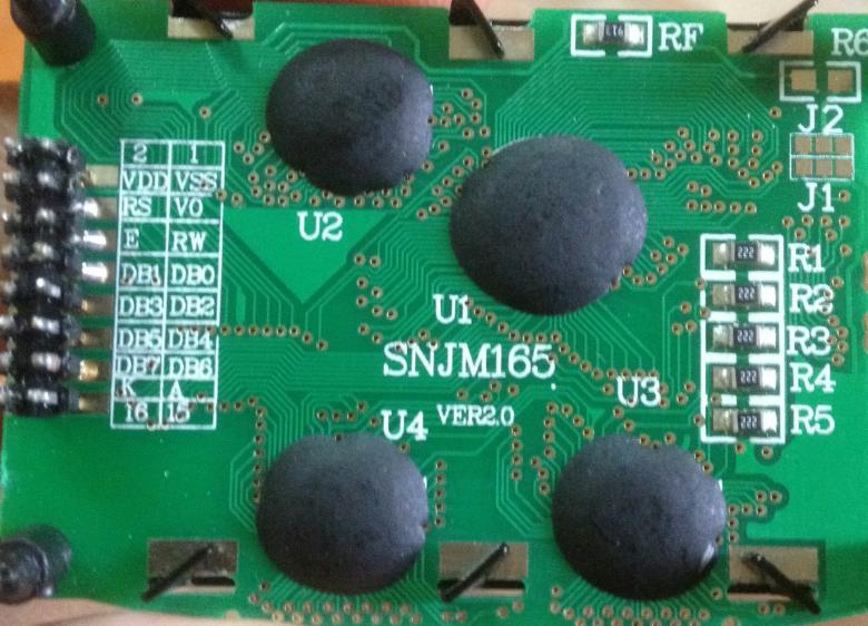

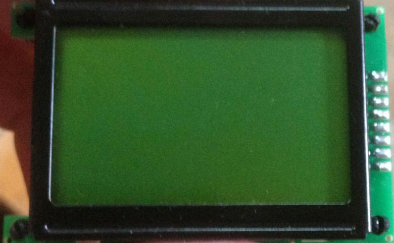

Доброго всем времени суток. Попал под руку сломаный Лан Тестер, вытащил у него дисплей. Подскажите что и куда подключить на Меге, пожалуйста и возможно ли.
Radjah
Зарегистрирован: 06.08.2014
Если правильно помню обозначения
VDD - питание контроллера. 3,3-5В
VSS - наверное подсветка. 3,3-5В
VO - земля наверное
RS - скорее всего тактирующий сигнал
E - выбор устройства
RW - направлние обмена
DB0-DB7 - данные/адреса/команды
В любом случае без даташита не разобраться.
layNiko
Зарегистрирован: 25.06.2015
Огромное спасибо за ответ. С даташитом проблемотичнее - не смог найти даже упоминаний об этом дисплее с контроллером. Как говорится "кто ищет, тот находит"... Буду искать дальше, или пробовать методом "тыка". Ещё раз спасибо за подсказку.

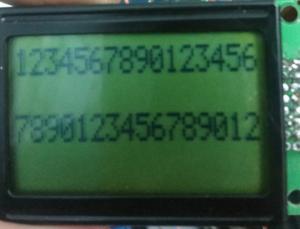

Доброго всем времени суток. Подключил я этот дисплейчик как здесь и получил, написав в строке
lcd.print("hello, world!");
ряд из 32 знаков:
прошу подсказки как использовать все четыре строки.
layNiko
Всем спасибо. Ответ здесь.
