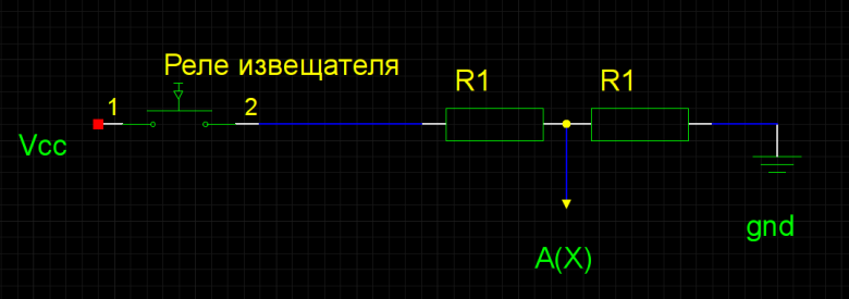

День добрый, решил поделиться одной схемкой, которая позволяет контролировать правильность работы охранного шлейфа.
Как правило, подключая охранный извещатель - датчик, все цепляют его к контроллеру как кнопку. Многие даже не ставят стягивающие/подтягивающие резисторы. Такие варианты подключения позволяют контролировать лишь состояние сухих контактов реле - открыты они или нет. А не задумывались ли вы над тем, что будет думать ваш контроллер, если ваш охранный шлейф замкнуть накоротко где-нибудь на половине пути до извещателя?
А будет ровно то, что ни чего не будет. контроллер просто будет думать, что у вас все хорошо - воры не лазют. Как можно определить закорочен ваш шлейф или нет? все очень просто: необходимо подключать реле извещателя на аналоговый вход и пользоваться схемой делителя напряжения. В данном случае извещатель необходимо подключать вот так
В этом случае мы можем контролировать короткое замыкание в шлейфе. Если у нас все нормально, то значение на входе А(Х) будет равно половине Vcc, т.е. в случае ардуино на аналоговом входе будет значение 512. Если извещатель уходит в сработку, но на А(Х) будет 0. Если же кто-либо решит нас обмануть и устроит нам КЗ на сигнальном шлейфе, то на А(Х) будет значение 1023, а это значит, что можно формировать сигнал неисправности или саботажа. Думаю, что не надо объяснять почему один резистор надо ставить с самом последнем извещателе в шлейфе, а второй непосредственно у контроллера?
И еще во многих охранных извещателях есть выход, который называется "Tamper" или "TMP". Это самая настоящая кнопка - даже не реле. Это антисаботажный извещатель. Он имеет, как правило, нормально замкнутый контакт, который размыкается, если вы вскрываете корпус прибора.

Минимальный шлейф с токовой петлей мало чего позволяет - и обходится на раз.
 http://dic.academic.ru/dic.nsf/ruwiki/
Лучше всего адресные шлейфы и импульсные. их сложнее обойти.

в профессиональных сигнализациях стоит резистор на конце шлейфа (обычно 2к2), а на тампере стоят резисторф 5к6, так что сигнализация различает состояния норма, нарушение, обрыв, кз и тампер.

Не все профессиональные сигнализации работают в таком режиме. Какая-нибудь анромеда или альтоника такие шлейфы не понимает, а цербер вполне себе штатно переваривает сие чудо.

Не могу с этим не согласиться, но будете ли вы дома/на даче создавать адресную системы их трех извещателей? А как обстоят дела с ардуиной, кто-нибудь уже реализовывал адресный пульт управления?. Я, пока, не представляю как сделать адресную охранку из ардуины. Это сосвсем не домашнее исполнение.

Нормально спроектированную систему охраны не вскрыть, даже имея на руках ее схему. И дело тут не в номиналах резисторов.
Прежде чем кто-то там доберется до охранного шлейфа, сигнал тревоги дожен УЖЕ прозвучать или там уйти на ПЦО.
По посту ТС.
НИКОГДА в охранный шлейф не подается просто питание, всегда через резистор или источник тока.
