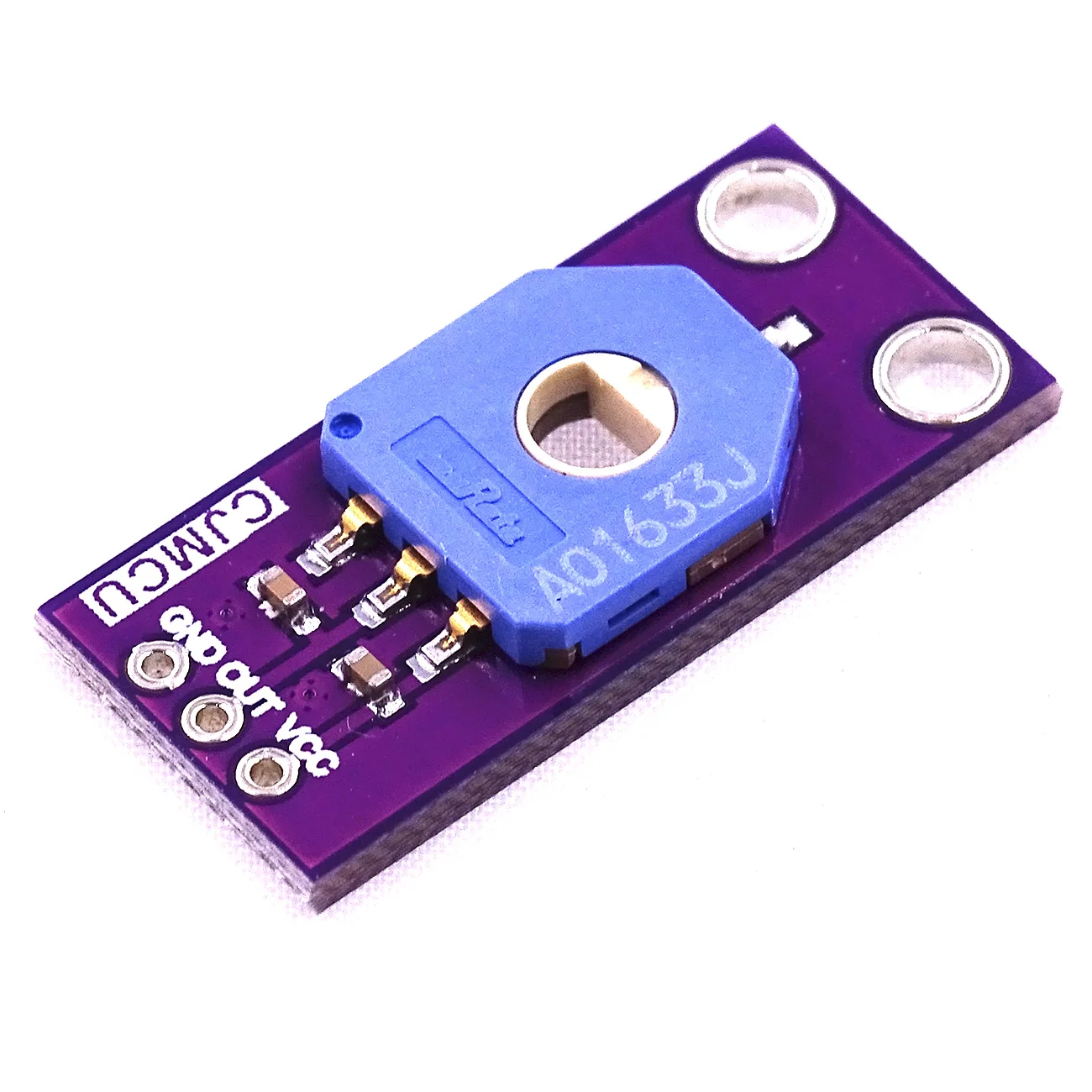

Комрады, вопрос в договну? Я тут делаю серву на шаговом моторе, и собственно мне нужно выбрать потенциометр понадежней, кто-то может посоветовать модель? И верно ли то что абсолютное положение с помощью энкодера вычеслить нельзя? Ну то есть я включаю программу и в случае с энкодером невозможно узнать в на какой конкретно угол сейчас повернута ось? Или есть какие-то хитрые энкодеры?

Энкодеры бывают абсолютные и инкрементальные.
Первые всегда знают в каком положении находятся
Попробуйте Murata. Не знаю, правда, насколько Murata с Алиэкспресса оригинальная.
https://aliexpress.ru/item/32818566481.html

spindle пишет:
Спасибо. Я к этому выводу пришел тоже. Поэтому повторяюсвой вопрос третий раз. Подскажте модель потенциометра который имеет смысл использовать в серве, чтобы он быстро не сдох.
цена в 1500 рублей если устроит, дам ссылку, энкодер выдаёт напряжение 0-5 вольт на угле от 0-360 градусов, ограничителя нет, точность разрешения внутри 0,08 градуса
spindle
Зарегистрирован: 21.02.2019
Пойдет, буду очень благодарен. А то на Али от 9000р требуют. Это оптический энкодер или всетаки дорогой потенциометр?
ua6em
ua6em аватар
Зарегистрирован: 17.08.2016
spindle пишет:
Датчик угла

spindle пишет:
На али не нашел вообще ни одного энкодера абсолютного положения =(.
sadman41 спасибо, ссылка правда не работает =(
Плохо искали их там есть
Только нужно учитывать, что цена на них не радует
Хотя бы вот:
https://a.aliexpress.com/_AClR6X
