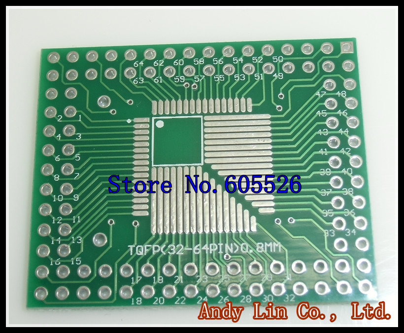

dimax пишет:
KVadik, это ж как нужно поработать напильником, что бы  контроллер  в корпусе tqfp64(44) припаять на место tqfp32 ? :))
кстати, я вот что подумал, а не такая это уж и проблемма, берется вот такой переходник и проводочками приапаеваемся куда надо.
Kazanova
Зарегистрирован: 29.01.2015
Это мой первый проект на ардуине, я не думал что столько кода получится. теперь примерно прикидываю на будущие по объему памяти. Сейчас надо как то оперативно решить и за новый проект браться.
