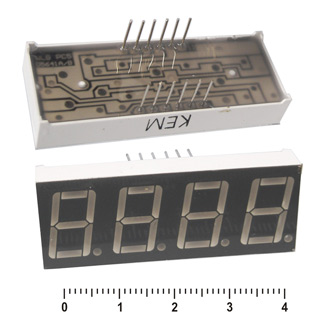

Решил использовать 28 сегментный индикатор, подскажите к нему драйвер, желательно на этом сайте: http://www.1om.su/?go_to_catalog=rks_t&i=102&p=472

удобнее всего если у вас LED c общим катодом использовать max7219. В этом случае вы просто "кидаете" нужную цифру на нужный сегмент и забываете - драйвер позаботится о динамическом выводе и о дешифрации. Если LED с общим анодом все еще можно использовать этот драйвер, но BCD дешифрацию нужно будет делать самому.
Вам так же ничто не мешает организовать самому програмную динамическую индикацию подключив катоды (если общие катоды либо аноды если общие аноды) через ключи на транзисторах. В случае общих катодов можно применить ULN2003 или ULN2008

это KEM-5461AG, общий катод, вот его даташит:http://zip-2002.ru/z_pdf/kem-5461agr-1.pdf
Хотелось бы, чтобы цена драйвера была соизмерима с ценой индикатора, а он стоит 35 рублей...

4 шт по одному на каждый катод. Дешифрацию и динамическую индикацию делать пограмно

Стесняюсь спросить, но зачем здесь вообще драйвер? 4 транзистора, 12 резисторов, один сдвиговый регистр - рассыпухи рублей на двадцать от силы. МК всем этим рулит "на рефлексах", в прерывании таймера, на загружая основной цикл вообще.

хозяин барин)) не факт, что нужен сдвиговый резистор - зависит от  того, сколько ног нужно и сколько есть (про версию ардуины мы тоже ничего не знаем). Вместо сдвигового регистра может быть куда проще применить дешифраторы (BCD для проводов A-G или десятичный для катодов). Если использовать вариант с транзисторами, я бы поставил ULN2003 - компактнее и паять проще

Циферки на таком индикаторе показываются только по одно за раз, нужно ещё быстро переключать их, чтобы глаз видел все 4 горящими одновременно, сдвиговые регистры бывают такими шустрыми? (спрашиваю по незнанию, имею довольно скромные познания...)
tsostik
Зарегистрирован: 28.02.2013
Для динамической индикации нужна частота максимум 100Гц, сдвиговые регистры в любом случае работают на частотах минимум мегагерцы.

Подскажите модельки  BCD декодера, вроде это то, что мне нужно, в совокупности с ULN2003.
axill
Зарегистрирован: 05.09.2011
про все не скажу, я использовал CD4543, она подходит и для общего катода и для общего анода - нужно только правильно скомутировать сигналы на входах

Всё понял, возникла небольшая проблемка: я нигде не могу найти напряжение питания KEM-5461AG, даже в даташите есть только общее устройство...
tsostik
Нет у него "напряжения питания". Падение напряжения на светодиодах - порядка 2х вольт, оттуда и пляшите.

Получается, что при токе 20 милиампер, мне нужны резисторы 150 ом...
axill
20 много будет, скорее всего 5-10. подключите один сегмент через резистор к 5в и подберите какая яркость вас устроит
maksim
Зарегистрирован: 12.02.2012
Так вы увидите как он горит в статике, в динамике же он будет гореть тусклее.
