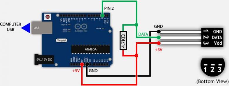

electra
Зарегистрирован: 31.10.2016
Вот по такой схеме:
bwn
Зарегистрирован: 25.08.2014
Если так, то все верно. Ищите живой из других закромов и пробуйте.

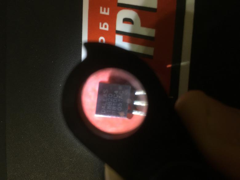

electra, вам трудно помочь, т.к. вы никаких фактов не предоставили. Какой конкретно скетч, какая библиотека (если есть). Фотография датчика крупно, что бы читались все надписи. Фотография как вы его подключили -разборчиво. Никаких чудес не бывает, если не работает -значит есть тому логичное объяснение. Вероятность того, что продали неисправный -крайне мала.
electra
Спасибо за отклик ! Cкетч взят и библиотеки DallasTemperature, которую я скачал официально через управление библиотеками и называется simple. подключаю по схеме, которая наверху: + и Dq замыкаю резистором на 4.7 кОм, землю на землю и Dq на 13ый пин ( естественно в скетче заменил 2 на 13 ). ниже прикреплю фото датчика.

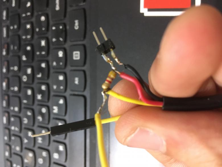

electra
Сверху то, как подключаю герметичный датчик, а снизу фото обычного. Обычных перепробовал 3 штуки, а герметичных  один.

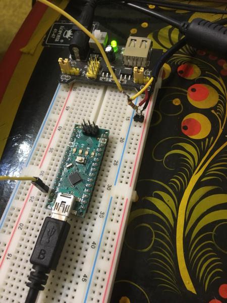

electra
electra
если что, полярности макетки и блочка питания отличаются, я подключил питание по знакам + и - на блоке.
xDriver
xDriver аватар
Зарегистрирован: 14.08.2015
пи@#$ц
земли кто соединять будет ?

Вам же сказали - в подключении. Земли датчика и ардуины соедините, а лучше пока запитайте датчик от ардуинки без всякой остальной трехомундии.
electra
Спасибо Огромное. Помогло .
