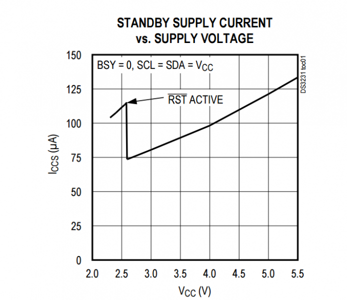

достал я этот модуль, вопрос такой, получается у этой штуки есть какой-то приоритет на питании? если есть ток от самого МК, то от него, если нет, то от батарейки?
Unikolai
Зарегистрирован: 21.09.2016
 я только по энергопотреблению чтот не понл...100 мкА??
в общем очень нужна ваша помощь, горит все)
Unikolai
Напишу, как смогу, все тот же вышеуказанный модуль, я как понимаю, что нормально то, что при питании только от батарейки запросить время с модуля нельзя? Получается для минимального энергопотребления мне нужно непосредственно перед запросои времени подавать на модуль питание? Или же можно как-то усыплять их?

В даташите написано Active Supply Current 3.3в --> 200микроампер,  5.5в--> 300микроампер.

блин блин...это очень много...0,3 мА, а может есть более экономичные модули??
