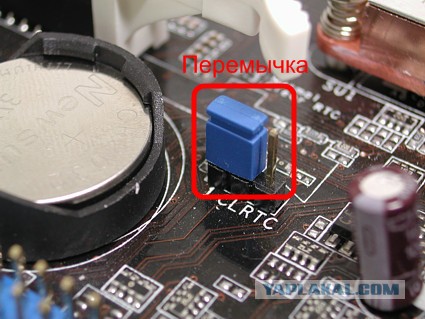

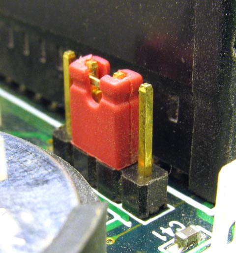

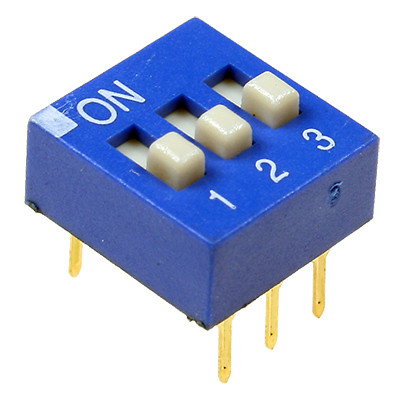

Про джампер. Ты соединил входы портов, посылаешь на все 6 моторов команду одновременно и её обе платы принимают одновременно. Чтобы платы узнали кто из них первая, а кто вторая, кому какую половину посылки исполнять, можно поставить джампер/свич/перемычку, читаемую ногой процессора в процедуре инициализации, записывали в переменную-флаг и потом, используя эту переменную, при получении посылки выбирали свою часть команды. Это, если софт на обеих платах одинаковый.
everlast
Зарегистрирован: 29.10.2015
 Не пойму, что в нашем случае означает перемычка?
faeton
faeton аватар
Зарегистрирован: 21.03.2016
everlast пишет:
Три торчащих вывода, замыкаемых фиговинкой или маленький переключатель. :)
everlast
Это -то я понимаю. У меня такие перемычки стоят:). Не понимаю другого "можно поставить джампер/свич/перемычку, читаемую ногой процессора в процедуре инициализации". Куда ставить перемычку?
everlast
На пин и на землю?
