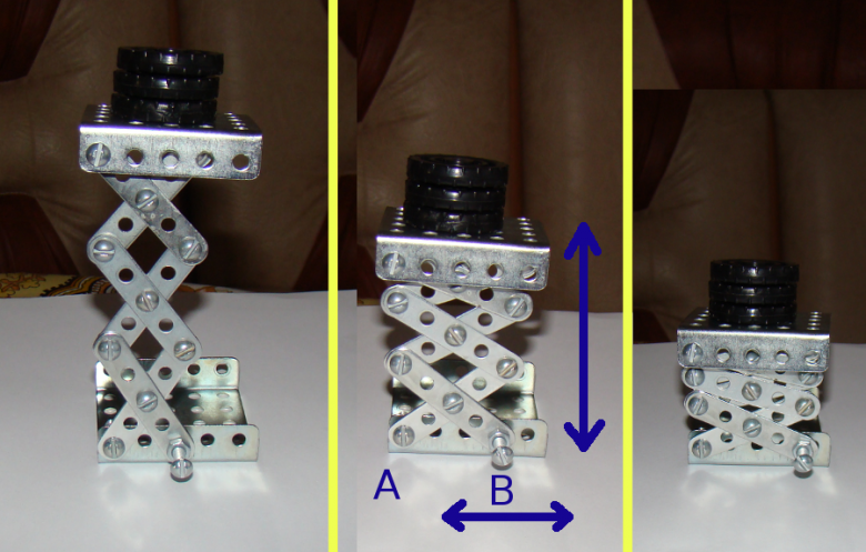

Добрый день, нужен совет. Есть идея сделать устройство по сортировке мелких деталей по полкам.
Полка представляет из себя металлический "стеллаж", размерами 30 на 15 см, по длине и высоте соответственно. Надо двигать этот стеллаж по вертикали и горизонтали. По горизонтали ещё понятно(смотрел как сделано движение платформы на 3д принтерах), а по высоте такое же решение как  в 3д принтере не устроит(когда движущая платформа закреплена на вертикальных болтах и она поднимается за счет вращения болтов двумя шаговыми двигателями), так как мне нужна большая скорость, порядка 0.6 секунд на спуск или поднятие, то такой подход не подойдет из за нагрева болтов.
Помогите плиз, как можно сделать? Спасибо

в уме положи 3D-принтер набок - получится конструктив, который тебе нужен. Соответственно, вся механика аналогичная.
30х15 см - это габариты контейнера, который будет ездить, или полные размеры стеллажа (всей конструкции)?

30х15х2 это габариты контейнера, который ездит, соответсвенно площадка будет минимум 60 см.
Вот я думал использовать подобное как в 3д принтере, но у меня боязнь, что он будет проскакивать. Ремень отогнется под нагрузкой и вся конструкция слетит. Или такая конструкция всё таки выдержит?

если взять валы от цпу станка там ничего греться не будет, так как стоят подшипники качения. только смазывать периодически и все. но это конечно подороже чем резьбовая шпилька
направляющие все равно нужны
или использовать цепь/ремень
в любом случае лучше еще добавить концевые выключатели, которые еще и в программе будут сбрасывать текущее положение в ноль

а поэкспериментировать позьмите метровые например роликовые направляющие для полок и шаговый мотор с барабаном и веревочкой
http://www.mebel-sk.ru/images/k-7.jpg
вам нужно как минимум 3, оптимально 4
собрать и потестить можно за вечер и понять что дальше делать
неизвестен же вес который вы планируете "катать"

1. серву не переделать в шаговик
2. в шаговиках я тоже не особо разбираюсь, вам лучше шаговик, а вот передачу ще выбрать надо. а под передачу уже шаговик
3. может проглядел, но на какую высоту нужно поднимать?
4. 0,6 секунды это быстро. по инерции деталь не улетит дальше? ну или просто подпрыгнет

поднимать надо на 15 см, а двигать в горизонтальной плоскости на 30 см.
jeka_tm пишет:
Тоже думал об этом, надо основание потяжелее делать. 0.6 это идеальное для меня число в плане скорости, быстрее выхлопа сильного не даст, а проблем создаст. Хотя я думал о том, что можно и увеличить в 2 раза эту скорость. Особенно что сдвиг по горизонтали на 30см за 0.6 секунды создаст ещё большую инерцию.

самый хороший вариант это достать где нибудь старые компьютерные сканеры. там уже все есть. и мотор с ремнем (по вертикали сразу 2 ставить) и направляющие и драйвер. короче работы намного меньше
