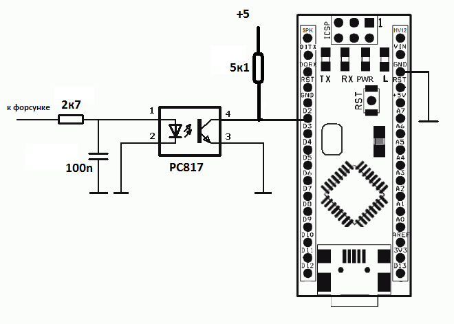

Спасибо за оперативный ответ. Купил на 10 000 мкф(с запасом), правда он оказался больше чем моя схема ))Купил также для своей схемы резисторы  мощностью 0.25ват и конденсаторы керамика. Не сгорят резисторы ? И керамика здесь уместна ? напряжение на форсунке 12-14в.
на схеме не 100n a 10n
Мощность P=U*I, по закону ома. I=U/R, из этого вытекает P=U^2/R В цепи 5 Вольт, выход оптопары считаем короткозамкнутым, отсюда P=5В*5В/5100оМ, P=0,005Ватт что гораздо меньше купленных вами 0,25. Значит не сгорят. Так же прикидываем и в цепи форсунки. P=0.072Ватт.
