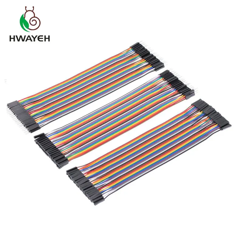

PS До сборки макета на отдельных МС левел-шифтера пока руки не дошли - не хватает перемычек, сорри. Заказал еще

И еще: не требует пайки, сделай меандр на 2-3МГц и ровные HIGH и LOW на другой. Только две ноги и посмотри, как это пройдет через разные каналы твоей платы. Уже сильно больше информации будет.
В порядке бреда: а у тебя другой СТМ32 есть? попробуй!

для вящей чистоты эксперимента не разделяя их на отдельные провода, чтобы снова получился как бы "ленточный" кабель. Сигналы CLK и LAT пустил соседними, как было ранее.
На таком макете наводок нет совсем. СОВСЕМ.

итак, взял отдельную микруху TXS0108E на панельке
и собрал макет на стандартных перемычках
Ну что, из всего этого можно сделать два вывода:
1. Китайский чип не виноват. Он вполне пригоден на роль конвертера и наводки не от него.
2. Я таки совершенно не умею разводить платы с учетом электромагнитных воздействий сигналов друг на друга.
Дело закрыто.
Закрыто зря. Надо было бы найти источник наводок, что бы в следующий раз не наступить на те же грабли.
Разводку платы с наводками хуже чем в плоском кабеле сложно придумать !
