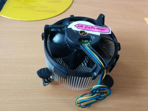

Радиатор уже нашел, у айтишников.
Вентилятор не рабочий но это не проблема поменять.
