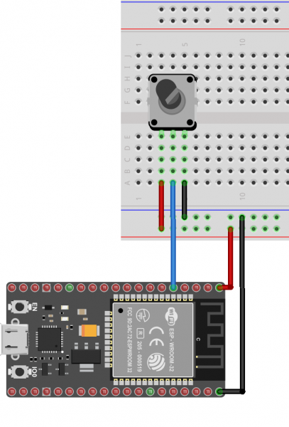

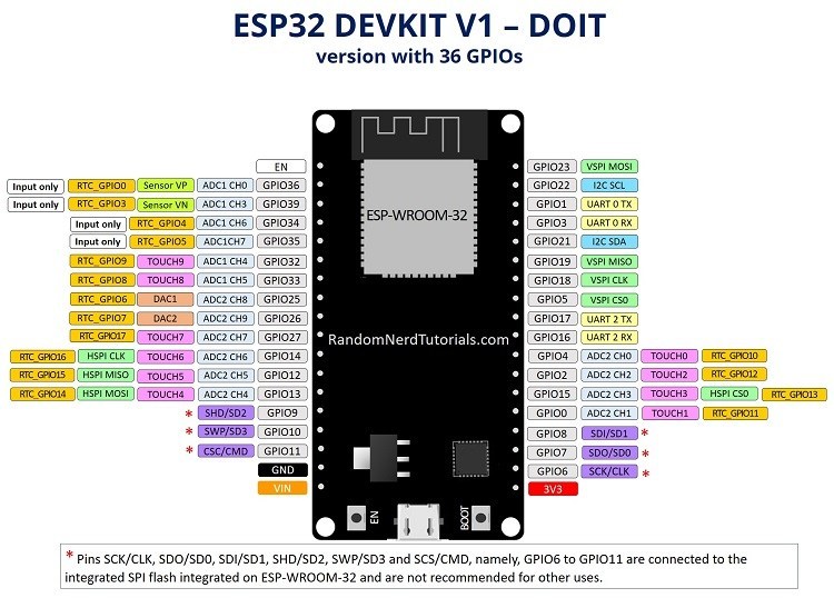

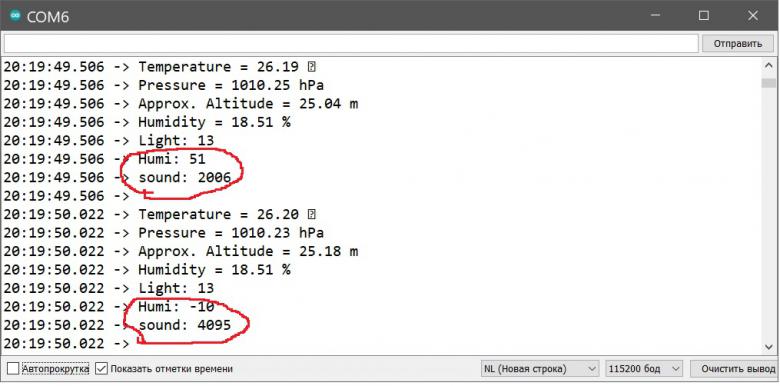

Имеется емкостной датчик влажности почвы подключенный к esp32 к пину 35 (wi-fi не влияет). Все работало нормально, но пару дней назад датчик перестал выдавать правильные значения. Напряжение на пине зависло на 2.2В, хотя датчик должен выдавать от 1 до 2В. Подключил потенциометр к пину, показывает все правильно, не считая крайних границ, как и заявлено на офф сайте. Запитал датчик от лбп на 3.3В, показывает все правильно, в зависимости от влажности от 1 до 2 вольт. То есть датчик работает, esp32 работает, скетч работает, но блин вместе не хотят работать. Пробовал разные датчики, везде одно и тоже, к сожалению 2й esp32 у меня нет. Заметил только 1 странность, 1й цикл после старта датчик показывает правильно, а на следующий уплывает (Ниже на оба пина подключены датчики с map и без, на втором пине выходит 3.3В стало, хотя датчик не может столько выдать, будто пин сам подтянулся к питанию, но он же только на output работает?). Пробовал и в лупе и на freertos таском на разных ядрах делать скетч на голое считывание, одно и тоже, но на ACD2 при выключенном wi-fi (то есть пин 27) показывает в другом диапазоне, но реагирует правильно. Меджик. Осцилла к сожаление нет посмотреть что на старте происходит.

Уже 2:30, опечаток наделал. ADC2 и ADC1 работают только на input. Тут посты редактировать нельзя? Что то кнопку не нашел.

Скетч хоть такой, картина та-же. Подключаю потенциометр к нему, показывает все правильно, запитываю от лбп сам датчик, выдает правильные напряжения на выходе. Подключаю датчик к esp32, выдает 4095. Подчеркну, что пару дней назад все работало нормально.
const int potPin = 35;
int potValue;
  Serial.begin(115200);
  potValue = analogRead(potPin);
  Serial.println(potValue);
По сути описал все тоже самое, что в посте.

Есть датчики, что выше и esp32 devkit v1. Подключаю датчик к gpio35 и на нем все равно 3.3В, датчик не работает как делитель напряжения. Подключаю по той же схеме потенциометр и при вращении ручки на этом же пине напряжение меняется от 0 до 3.3В. Подключаю этот же датчик к ардуино и на нем меняются значения как положено (Vcc 5В: ~3 ... 1,75В; при Vcc 3,3В: ~2 ... 1В). При том, несколько дней назад все было нормально. У меня есть 5 датчиков и на всех одинаковая картина. То есть когда подключаю именно этот датчик к esp32 на любой пин группы ADC1, пин остается притянутым к питанию.

Потенциометр подключаю к тому же gpio 35 отключив датчик влажности. Несколько дней назад все было нормально при такой же схеме подключения, то есть на том же gpio 35, с тем же датчиком с той же esp32.
