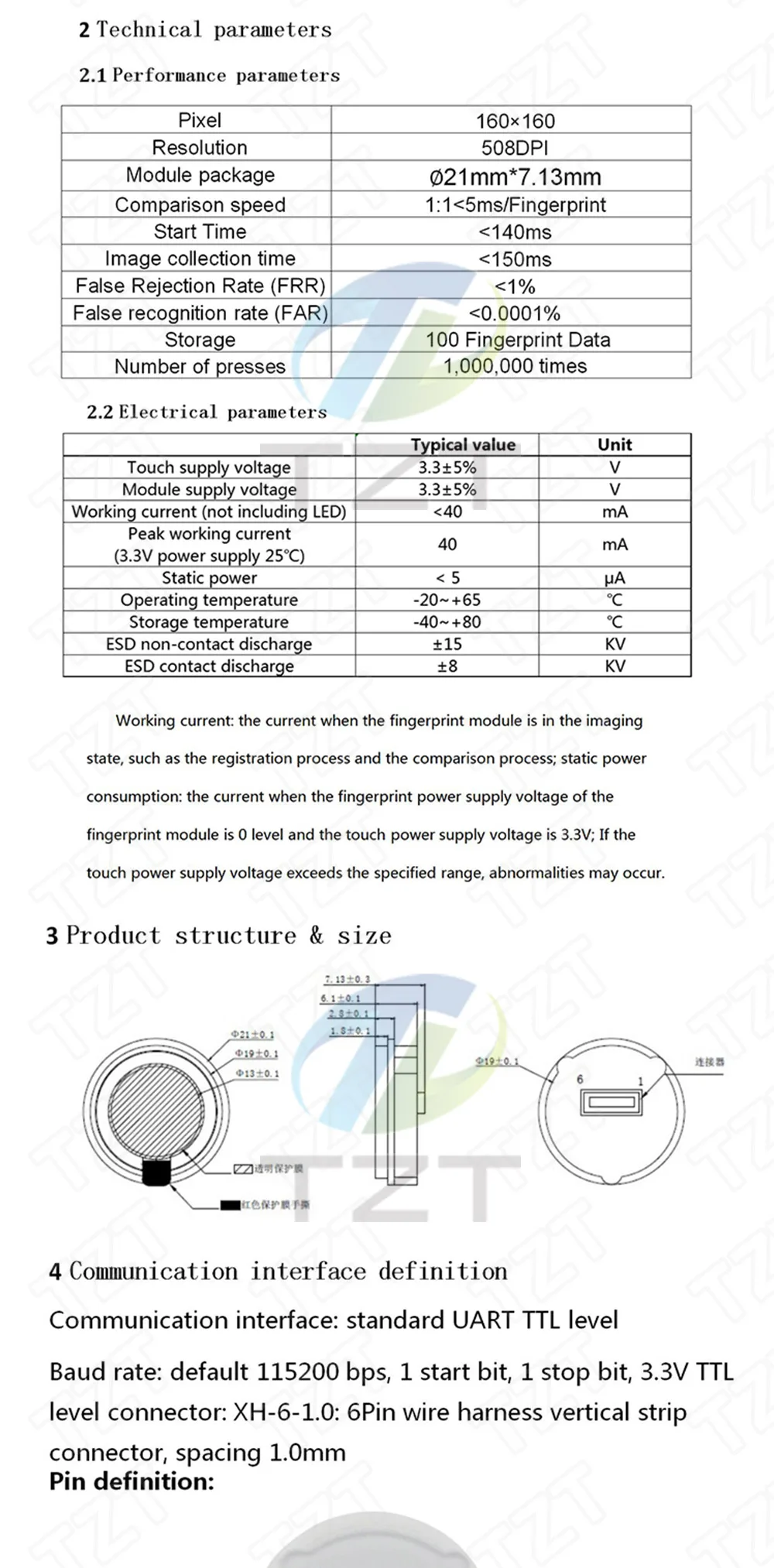

и питание дали именно 3.3 вольта, а то они там предупреждают, что рисунок ошибочный

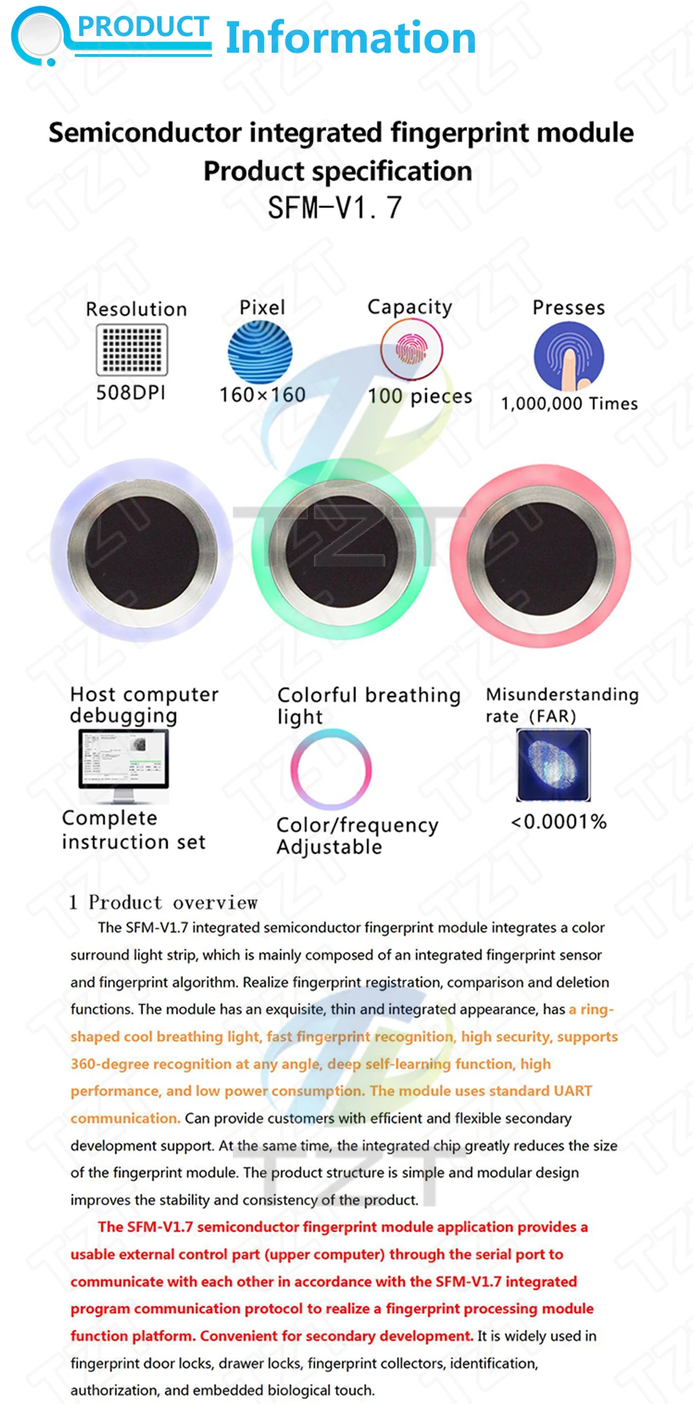

romster
Зарегистрирован: 15.04.2013
Считаю тема не раскрыта. И так, информации с "гулькин нос" на сайте амперки.
так понимаю, что для работы сканера не нужен контроллер. Через UART и ПК с помощью софта можно "обучить" сканер на распознавание отпечатков. Скачал какой-то D5ScannerS77Demo, но прога не находит com порт (список пуст). Очень интересный девайс и хотелось бы больше информации по работе с ним.
romster
Заказал несчастный SFM-V1.7, распиновка у него не как у всех.
ua6em
ua6em аватар
Зарегистрирован: 17.08.2016
делаем как я )))
romster пишет:
romster
1. вот тут  ролик с примером подключения, распиновка совпадает, проверял, но пока тишина, возможно нужно со скоростью обмена играть
2. а тут на английском сайт с примером из этого ролика
З.Ы. с сайта примеры там сканер работает, как с Leonardo где есть переключатель 3.3 / 5 вольт логического уровня, так и с UNO где просто датчик запитан от 3.3 вольт.

очень похожий датчик в проекте с подробным описанием https://arduino.ru/forum/proekty/kalitka-na-skanere-otpechatkov-paltsev-crow-r503 у меня работает уже два года...
очень много зависит от конкретной реализации самого датчика (нужно читать SDK), в амперке нет SDK по этому там может быть все, что угодно...
Я тогда перебрал кучу библиотек, нифига не работало "из коробки", пока не взял SDK и не причесал библиотеку именно на мою версию датчика все было бесполезно...
