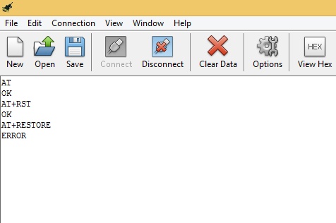

Хочу сбросить на заводские AT+RESTORE чтобы начать с начала  не получается  что делаю не так.
kivik
Зарегистрирован: 08.07.2015
Заново прошил такой ESP_8266_v0.9.2.2 AT Firmware.bin не команда AT+RESTORE не работает.
Порекомендуйте прошивку.
Jeka_M
Jeka_M аватар
Зарегистрирован: 06.07.2014
В ранних АТ-прошивках нет AT+RESTORE, добавили только с версии 0.9.5
http://esp8266.ru/esp8266-at-commands-v021/

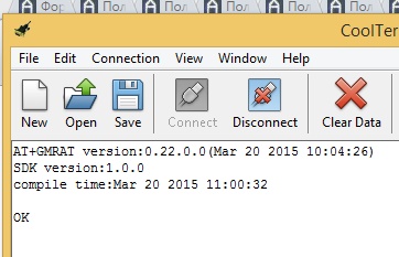

C ПРОШИВКОЙ определился  на клиент залил AT v0.22 SDK 1.0.0 от 20.03.2015 с загрузчиком v1.2
на точку доступа AT v0.22 SDK 1.0.0 от 20.03.2015 с загрузчиком v1.3b       чем отличаются загрузчики 1,2 от 1,3 я не понял

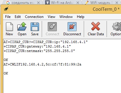

Для esp8266-на роботе делаю  точку доступа
AT+CWMODE_DEF=2       режим работы
AT+CWSAP_DEF="ESP8266","12345",5,0             создаю АР
kivik

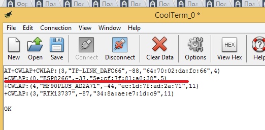

На клиенте могу посмотреть доступные АР

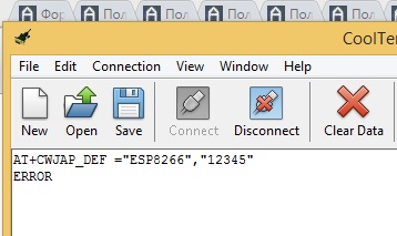

Хочу подключится к АР
Дальше стопор что я пропустил?
Araris
Зарегистрирован: 09.11.2012
AT+CWJAP_DEF=     Пробел уберите.
kivik
Araris пишет:
Cпасибо. Мастер.
