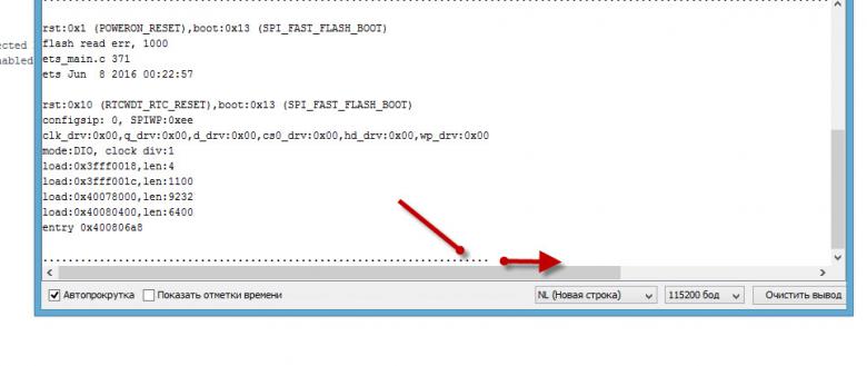

Новенькая ESP32 Cam прошивал по инструкции но работать не хочет помогите.

а что инструкция говорит?

Получается данные в мониторе порта являются нормальными но в конце идут бесконечно точки... не происходит включение Wifi
Что с этим мне делать?

эти точки с большой вероятностью говорят что скетч работает, просто пытается к WiFi подключиться, SSID и пароль своей точки доступа корректно указали?

Благодарю так и есть нужно было внимательно вводить SSID и пароль.
