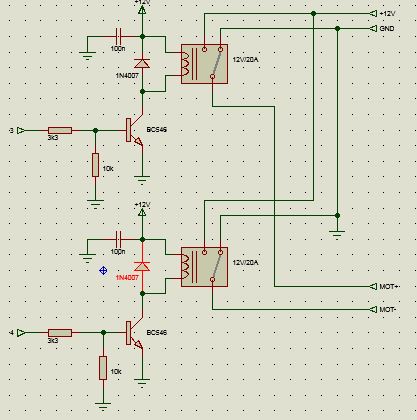

Пример: есть источник питания на 3-36 вольт и мотор работающий от этого питания.
Надо чтобы получив команду от ардуины мотор вращался бы в одну или другую сторону (поменять полярность).
Я представляю только используя аж целых 4 реле/мосфетов: если подать сигнал на одну пару релюшек - то один откроет на первую клему мотора Плюс, а второе реле откроет на вторую клему мотора Минус. Если подать питание в вторую пару релюшек - то первое из них на первую клему мотора откроет Минус, а второе реле этой пары на вторую клему мотора откроет Плюс.
Но это очень громоздко. Может есть какая какой-то модуль которые делает это компактней?

Драйвер мотора это называется.
Kakmyc
Зарегистрирован: 15.01.2018
Это называется Н-мост.
Вариантов уйма, самый пожалуй распространенный в среде ардуинщиков сдвоенный мост L298n.

Классическое решение именно на 4 реле.

Ну, ещё одно, конечно, что-бы остановить. А зачем ещё два?
Green
Зарегистрирован: 01.10.2015
Делал с двумя. С тормозом.

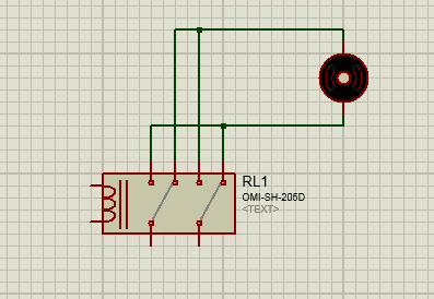

Реле - это группа контактов с отдельным управлением. Т.е. 4-реле это 4-ре группы отдельно управляемых контактов.
Н-мост это 4-ре ключа. Управляются попарно. Разве нет? Где там 4-реле?
