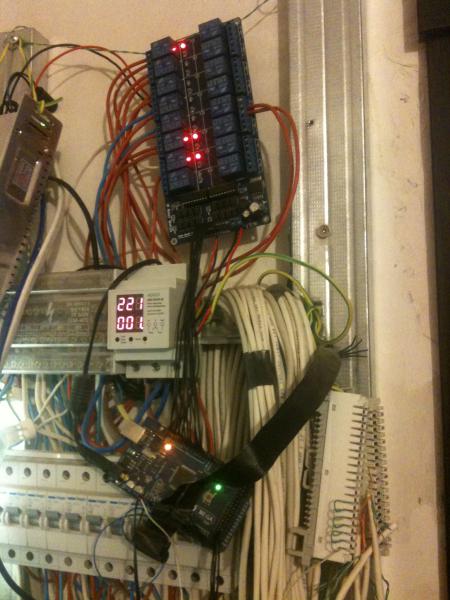

Добрый день коллеги!
Использую связку Arduino Mega 2560 + 7034 16-Channel 12V Relay Module Board (http://www.dx.com/p/7034-16-channel-12v-relay-module-board-w-power-lm257...)
Релейный модуль с оптронной развязкой.
Связка используется для управления устройствами 220В (свет, звонок...)
Периодический происходят срабатывания релейных модулей..
Вся система запитана от промышленного блока питания 12В (на платы подается 11,5В)
Не подскажете в чем может быть проблема?
bwn
Зарегистрирован: 25.08.2014
Для начала проверить питание. Что за блок, что у него на выходе, как это стабилизировано.
Если здесь все нормально, копать свой софт.
Ну и про помехи от нагрузок не забываем.

onickolay
Зарегистрирован: 18.01.2015
Вот как это все выглядит

Х-рово это выглядит с дуиной, болтающейся прямо на силовых цепях.

onickolay
Это макетная сборка..)))
Помещю в экранированный корпус - от старого блока питания

Ну фольга, это уже крайнее средство. 90% проблем это БП. Ну и от силовых автоматов убрать куда нибудь.

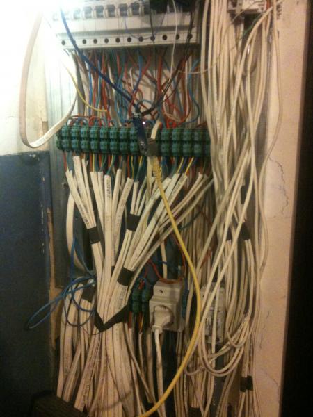

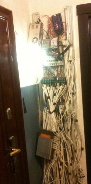

По поводу пайки я с вами 100% согласен. Макетная сборка. Как видите щитовая не стандартная
onickolay
Да и с землей у меня вообще пока вопрос открыт. В щитовой она есть долько на словах реально ее нет.. Благо первый этаж - сделаю в подвале свой контур заземления.
onickolay
Так раскроссированны линии 220 вольт

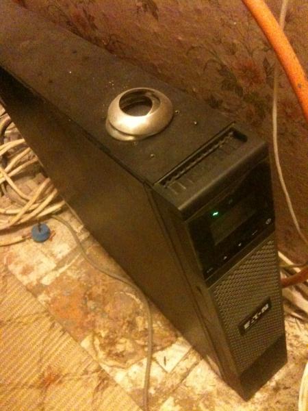

Это бесперебойник на 1,9 кВт Eaton
Питает энергонезависимый контур
