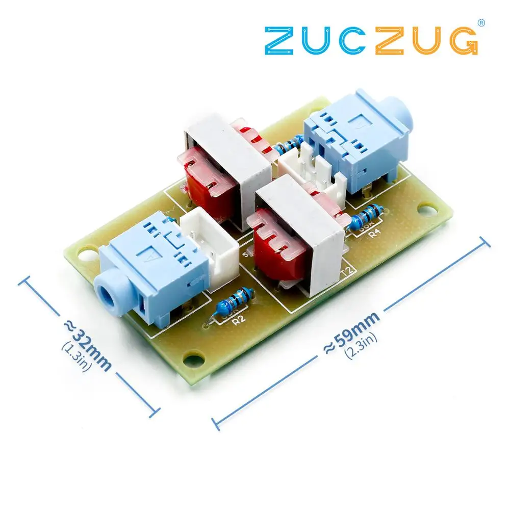

Если кто думает что гул - это наводки на аудио провода - это неверно. Повторяю - штатная музыка, работающая от этих акб и гена -  не фонит
В итоге никто так и не обьяснил, почему фильтр питания не будет срезать лишние частоты.
dimax
dimax аватар
Зарегистрирован: 25.12.2013
b707, imho с вероятностью 99% фильтр питания тут не поможет, помеха идёт от того, что в аудиосигнал подмешивается разностная составляющая тока между минусом прикуривателя и минусом на аудио разъёме. Решение как писал Bizzon в #4. Либо развязывающий транс,либо должна быть только одна точка земли.
dimax пишет:
помеха идёт от того, что в аудиосигнал подмешивается разностная составляющая тока между минусом прикуривателя и минусом на аудио разъёме. Решение ... должна быть только одна точка земли.
Спасибо, это интересно. У меня прикуриватель и разъем AUX оба расположены в подлокотнике между креслами, на расстоянии 3см друг от друга. Если я землю прикуривателя и землю AUX соединю толстым проводом - это поможет?
а ссылки на лот нет? - картинка вроде не ссылка

b707, соединение земель может помочь,  но чревато тем, что по шине земли магнитолы потечёт посторонний ток. Лучше будет вывести 12 вольт непосредственно из магнитолы. Ссылки нет на эту платку, думаю нагуглить не трудно )
dimax пишет:
Спасибо, уже нашел :)
https://aliexpress.ru/item/4000112068957.html

dimax пишет:
развязывающий транс
про эту штуку в отзывах пишут, что очень сильно снижает уровень сигнала. Для меня это критично, нередко попадаются записи с низким уровнем, магнитолу приходится выкручивать на максимум...
А прогонять заранее каждую МП3 через аудиоредактор и поднимать уровень - это такая морока (хотя попадаются записи, где иначе никак)
В общем, вариантов накидали множество, надо пробовать. Всем спасибо! О результатах отпишусь.

отчитываюсь о результатах, как обещал. Заказал на Али такую штуку, что посоветовал dimax
В итоге шум полностью ушел, звук, как мне кажется, стал даже чище, чем был при питании с повербанка. И уровень звука с этим фильтром совсем не режется. Как пишут в отзывах - "доволен как слон" :)))
