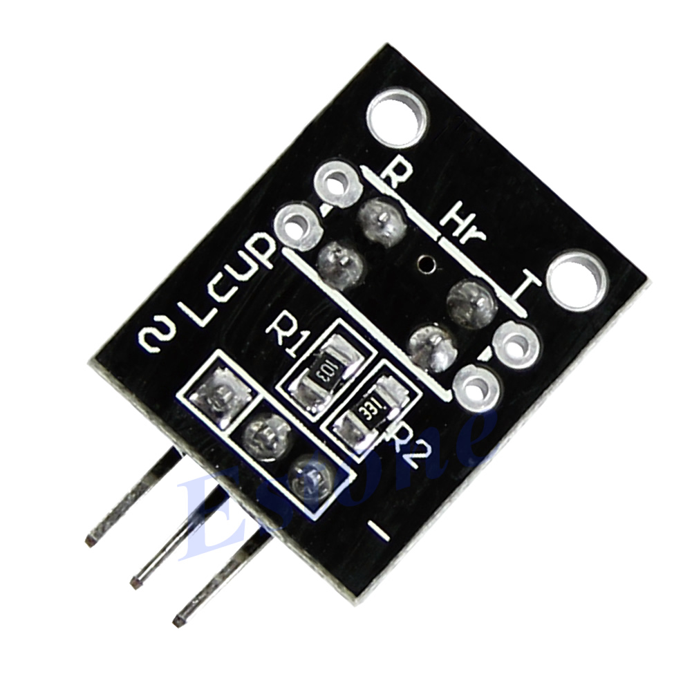

Добрый день!
Будьте добры, подскажите http://imgs.inkfrog.com/pix/ebayimage2012/26334-1.jpg вот такой фоторезистор есть. "-" нарисован это понятно, а где "+" где сигнал можете сказать?

Если верить тому что на нем нарисовано, то справа "-" то есть GND, посередине "+" и слева сигнал.

А принцип работы? подключал по всякому, прятал в темноту и под лпмпу засовывал, что то как то..... как должно быть?

Да кто же его знает, вы фото только сзади показали.

Плохо видно дорожки....
T- трансмиттер  -  то есть светодиод, к нему видно идёт 330 Ом резистор.
R - ресивер, скорее всего фототранзистор, к нему идёт 10 кОм привязки на питание.
Какая-то нога светодиода и фототранзистора соединены вместе
Примерная схема

Всем спасибо! разобрался, все заработало. Максим был прав (впрочем как всегда). Вот только я напутал, мне нужен был датчик света, а я купил щелевой фоторезистор...
