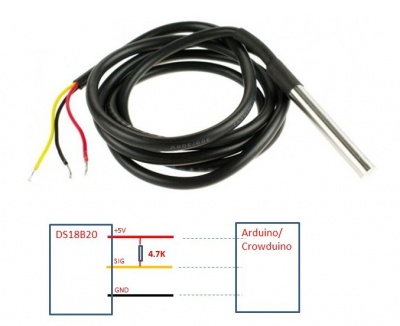

Купил герметияный датчик температуры DS18B20.
Как подключать нашел.
Но с датчика выходит три провода, до самого чувствительного элемента не добраться, а провода не стандартной расцветки: красный, желтый и серый.
Можно как-то узнать (тестером прозвонить например) какой провод что означает? И чем грозит неправильное подключение?

Посмотрите даташит, рисунок 2. Вызвоните ноль (скорее всего серый). Оставшиеся два провода коммутируете на паразитное питание и определяете линии питания и сигнала. Скорее всего красный - Vdd, желтый - DQ.
У него данные часто жёлтый, а питание всегда красный. У меня также, как у Вас.

Земля на корпус колбы не прозванивается (ставил на 200 Ом и 200 кОм).
Так и должно быть.
pas
Зарегистрирован: 03.06.2016
А как тогда определить где земля? тестер показывает "обрыв" на пределе 200 кОм между всеми проводами.
Да и по схеме (я правда не очень большой специалист по электронике) там конденсатор стоит на землю (через диоды), что как я понимаю по факту разрыв в цепи, а емкость конденсатора врядли позволит заметить ток заряда конденсатора.

Сочтите серый провод чёрным. Вот всё, что вам нужно :

Рискнул и вроде получилось
Так, вроде, я Вам ещё утром написал, что у меня точно такой же. Чего так долго боялись-то?
Код сами пишете или DallasTemperature пользуете?
