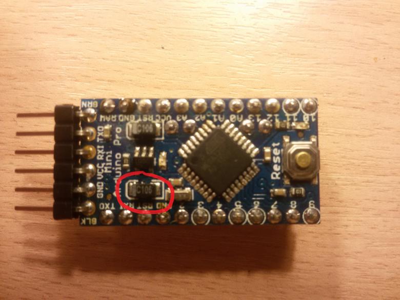

Jek
Зарегистрирован: 05.01.2014
У меня и есть комповый блок питания АТХ.
Попробую поменять кондеры на Ардуинках. По результатапм отпишу.
Jek
Так и есть. По одному кондеру на Ардуинках дохлые. :( Дохлый кондер выделен красным.

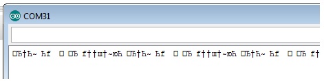

Странный косяк наблюдается на proMini (16MHz, 5V). (Arduino 1.6.6, TTL 2303).
Решил заменить в проекте Uno на Mini, а тут такое. Сервы с ума посходили. Начал разбираться и выяснил, что Mini не работает как положено.

И вот что выяснилось. Серва вместо 180 градусов устанавливается в положение около 140 градусов. В 90 градусов вообще не устанавливается. В 0  - без проблем. Светодиодом мигает исправно. В монитор передает абракадабру:

portnovich
portnovich аватар
Зарегистрирован: 22.01.2016
Сам себе и отвечаю. Ардуино не 5V, 16MHz, а 3,3V 8Mhz. Маркировка на плате подкачала. Изменил настройки в программе и всё заработало.

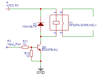

Вопрос по этой же зверюге Pro Mini 328P 5V
Сделал проект, почти всё устраивает. На порт 13 (где и LED) повесил реле. Кнопками управляется...
Но вот в момент, когда подается питание на макетку, реле кратковременно срабатывает и встаёт в состояние, как и требуется - отключено. А именно такого "эффекта" хотелось бы избежать.
Как прописать в коде, чтобы порт при включении не активировался.
Heizung = 13,  // обогреватель реле + LED на Arduino Pro
    pinMode(Heizung, OUTPUT);  // пин 13 управления обогревателем
    digitalWrite(Heizung, LOW);                // Обогрев выкл.
PaulIV, схема где?
PaulIV
Зарегистрирован: 11.10.2015
+5В подаю и на VCC Pro Mini
Upper
Зарегистрирован: 23.06.2020
Если при включении питания С ЗАЖАТЫМ ресетом, реле срабатывает, то программно не исправить, надо менять схемотехнику. Проверьте.
PaulIV
Спасибо. С нажатым RESET реле молчит.
P.S.
При снятии напряжения тоже поддергивается реле. (если RESET не трогать)
Собственно, под "менять схемотехнику" подразумевается - переносить реле на другой пин.

PaulIV
Спасибо, andriano, реле было на другом пине, но вот решил, что этот с LED мне подходит :)
Действительно, в момент, когда стартует заливка скетча в Ардуинку, этот пин тоже дергается (и реле с ним). И при выключении дергается.
Я еще применяю дисплей Nextion (5V питание), так если штекер из него выключить, то при выключении питания всё проходит тихо - ничего не дергается (случайно обнаружил такое).
В общем смена пина произведена - ВСЁ ШИКАРНО.
