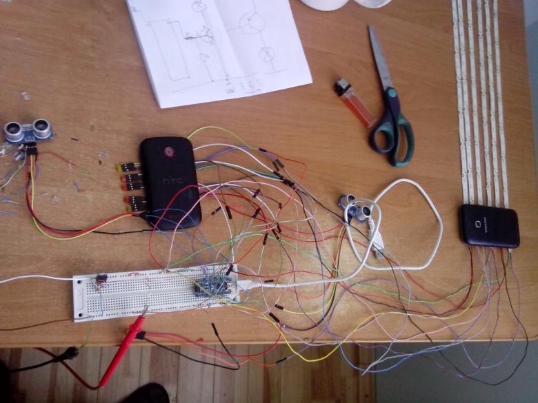

В ардуино я новичок и делаю первый проект. Суть проста - по аналогии с похожими проектами делаю подсветку для лестницы. К ардуино нано v. 3.0 подключены два датчики hc-sr04 с которых я беру расстояние и относительно расстояния говорю ардуино какие включать светодиодные ленты. Когда у меня подключен один датчик, то все хорошо, но когда я подключаю два датчика то начинает тупить и греться микроконтроллер на ардуино. Подозреваю что может быть из за гавнокода который я написал. Может кто то поможет. (ещё такая информация что светодиодная лента у меня 12 в и я использую транзисторы для переключения из ардуино на включение ленты). Собственно сам код (не ругайте пишу впервые)

Приложи фото как все подключено.
skryteer
Зарегистрирован: 13.12.2013
Ок. Вот фото.

skryteer, под фото подразумевалась схема, чтобы было понятно куда какие провода. их удобно делать в fritzing`е, но можно и просто на бумажке

Добавь вывод показаний датчиков в Serial.
Мне кажется, на фото один из датчиков подключен неправильно.

Tomasina, перепроверил подключение, все отлично. Вывод из датчика есть в коде. Отлично работает когда один датчик подключен.
из наблюдения - закоментировал один датчик - все работает, но возникла проблема, ардуино берет 5 В из L7805CV (есть два конденсатора 0,33 мФ и 0,1 мФ как на схеме) и когда система питается от блока питания на 12 В на одном датчике, то стартует нормально, но свет после изменения расстояния на датчике не гаснет (подозреваю что в ето время он и зависает, чип немножко греется) напряжение падает из 5,0 - 5,1 к 4,3 которое идет на ардуино и датчики соответственно. Но когда я подключаю ардуино к компьютеру и в тоже время вся схема подключена параллельно на 12 В, то уменьшения напряжения нету и все работает. Выходит мне не хватает тока на датчике?

у меня некоторые сомнения, что КТ315 нормально потянет светодиодную ленту, поэтому подозреваю, что один или несколько транзисторов вышли из строя, закоротив питание или землю на пин дуино - поэтому и греется.
проверяй без транзисторов - просто светодиоды с токоограничительными резисторами подключи.

1. токоограничивающие резисторы на выходные пины не помешали бы
2. какая мощность у ленты? у 315г максимальный ток 0,1А, и имхо это не совсем подходящий транзистор для управления такой нагрузкой
