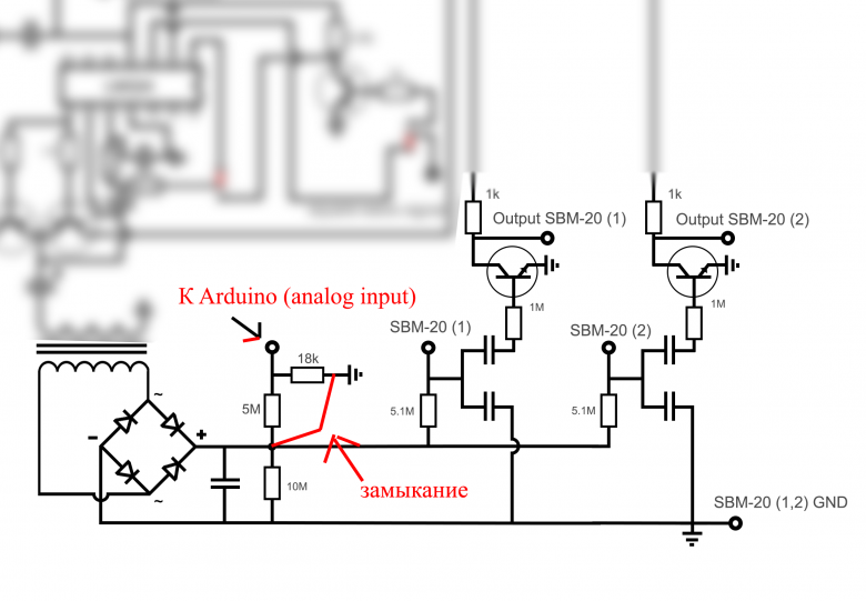

Здравствуйте, во вторичной цепи после трансформатора стоит делитель 1800В -> 3.2В, после случайного замыкания как показано на схеме - греется ATMega2560, но прошивается, и работает нормально. Греется за 30 секунд, где то до 60 градусов. Можно как-нибудь спасти платку? Или сам микроконтроллер полетел?

замыкание которое вы нарисовали не могло никак повлиять на ардуину, вы замкнули плюс питания на минус, могло поплохеть трансформатору и диодному мосту, но никак не ардуине.
какой-то момент вы упускаете из виду
кстати, какой бы делитель вы не ставили, в хорошей практике кроме делителя ставить еще и защитную цепь, здесь был бы кстати или стабилитрон на 5.1-5.6В или еще лучше TVS на теже значения

Это был тестовый запуск, хотелось побыстрее проверить работоспособность схемы, защиту упустил из виду... Тем не менее на контроллере можно жарить шашлыки, я уверен что цепь именно так замкнулась.

Хмм, сейчас еще раз посмотрел на плату, думаю вы правы, и я со своей криворукостью еще и замкнул на аналоговый вход... Как я понимаю через поврежденный порт мк течет большой ток, и это не исправить? Порт нельзя от питания отрубить программно?

можно только гадать что там могло произойти если вы на вход подали высокое напряжение, вполне вероятно пробило или защитный диод или выходной драйвер порта. Отключение пробитых элементов в МК не предусмотрено:) Это не подводная лодка
Если у вас МК в DIP корпусе - выньте и воткните в макетку, подайте на нее только напряжение питания +5В и GND (на входы VCC и GND соотвественно). Если верно предположение о пробое, то МК будет точно так же греться
Кстати если получится, определите точнее источник нагрева, может быть грееться не МК

Мк не в дип корпусе)))  ATMega2560, подключал к usb, греется так же. Из за него греются стабилизаторы на самопальной плате, и через пять минут все это дело благополучно глючит и программа не выполняется... Жаль, что первый блин комом...  Вытащу с ардуино все что можно, а остальное в мусорку. Перепаять мк сам точно не смогу.

Потому что на этой схеме номиналы указаны не те, что реально у меня стоят)) у меня 5.1 МОм и 10 КОм, и получается тогда 1800-->3.52 (немного ошибся, не 3.2 :))

Ну я вначале не расчитывал на 1800 В и делитель поставил соответственно не такой "сильный" ) А как включил, 1800  Вольт ардуина показала ну я и полез вольтметром проверять. Нечайно закоротил... Там конденсатор то на 1600 В только)) Блок питания только на 39В был, а рассчеты на 30В все делал.
