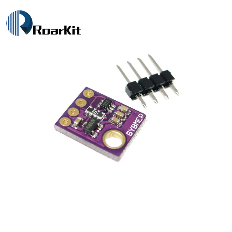

1. Отключаете от I2C все свои "датчики" .. проверяете ток потребления (если умеете) всей платы Ардуино (что там у Вас УНО, НАНО, МЕГА?) от питающего устройства (да хоть бы и от аккумулятора). Греется? Если нет, идем дальше.
2. Подключаете первое устройство к I2C, повторяете измерение тока потребления как в п.1. - греется? Если нет, повторяете п.2. пока Не объявится та железяка, при подключении к I2C которой Ардуина начинает греться.
Сильно вангую, что это будет железяка с питанием на 3.3в. Причина (имхо, не настаиваю): при подключении такой железяки оно имеет вход (скорее всего это SCL), который при 5в включает защитные диоды и выдаваемые 5в Ардуинкой тупо стекают на питание в 3.3в .. самой же Дуньки.
Смешивать железяки на 5в и 3.3в стоит через специальные микросхемки "преобразователь уровня".

Еще раз: входы и выходы у BME на 5В не рассчитаны. А ваш МК, который питается от 5В их и запускает в SDA/SCL
Там "открытый коллектор". Напряжегние там будет не от контроллера, а о того, к чему подключены резисторы. Если резисторы на модуле, который питается от 3.3В, то такое там будет и напряжение.

Бош написал "SDA and SCL are not pure open-drain. Both pads contain ESD protection diodes to VDDIO and GND." и нарисовал картинку.
Действительно, а я что-то "open collector" в ^F копипастил.
Так что получается с аппаратной точки зрения - правильно ли туда напрямки повышенное давать или неправильно?
Нет, конечно. Получаем цепь "5v с выхода ардуины -- защитный диод на входе -- 3v3".
Но это про голую микросхему бошевскую, а в реале у ТС, надо полагать, модуль - т.е. эта микросхема с какой-то обвязкой на мини-платке. м.б., там и согласовалка какая-то уже припаяна, надо на конкретный модуль смотреть.

BME280 3.3V к нано?
Да
BME280 3.3V к нано?
Все питание к ардуино. 3.3В к датчику и часам. А 5В дисплей.
BME280 3.3V к нано?
Стоп а DS1307(часы) НУЖНО подключать к 5В?
Об этом, наверное, надо было почитать перед сборкой конструкции. И заодно - про то, что у BME входы/выходы на 5В не рассчитаны.
Я так понял, правильно, при условии, что подтяжка от низкого питания.
Угадать что у ТС не пытаюсь, самому интересен вердикт по подключению.
На али есть два вида (по схемотехнике, по цвету - больше) модулей:
1) 3.3V
2) 5V
https://www.bosch-sensortec.com/bst/products/all_products/bmp280#tab_mod...
.. пост №22 оказался таки верным .. :)
