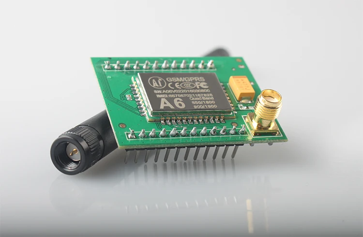

Заказал потестить GSM модуль A6 такой. Пказался очень достойной заменой M590. При не на много большей цене - больше функционал и меньше энергопотребление.
Пока едет, подробнее полистал доступные доки - не нашел есть ли в нем аналог ноги RING в M590? Т.е. GSM модуль работает автономно, а при получении SMS или входящем звонке будит МК дергая ногу RING.
alex_r61
Зарегистрирован: 20.06.2012
Только получил пару A6C, сейчас разбираюсь. И похоже один дохлый. Что мешает будить МК от COM порта.

alexlord
Зарегистрирован: 31.10.2016
Разбираюсь с этим модулем и не могу разобраться с чтением смс.  Ранее стоял МС35 там все работало.
суть вопроса. отравляю несколько смс на модуль.
модуль принимает но не сохраняет их.
вот к примеру три подряд полученных смс:
+CIEV: "MESSAGE",1
+CMT: "+790********",,"2016/10/31,19:46:29+03
test1
+CIEV: "MESSAGE",1
+CMT: "+790********",,"2016/10/31,19:46:32+03
test2
+CIEV: "MESSAGE",1
+CMT: "+790********",,"2016/10/31,19:46:34+03
test3
везде смс в ячейке 1....
при попытке чтения выдает ошибку.
at+cmgr=1
+CMS ERROR:321
и так по любой ячейке.....  никто не разбирался?

Vash balans 90.65 r.
Vnimanie! Poholodanie!
cartelera
Зарегистрирован: 28.11.2016
Всем привет, проконсультируйте пожалуйста, требуется в офисе поднять gsm шлюз с 10-20 номерами, вот сижу и ломаю голову, удастся ли подключить 10-20 модулей a6 к arduino. Прошу сильно не пинать, я новичек в этом и хочу разобраться с arduino ну и по возможности поднять данную задумку. Заранее благодарен за консультацию.
Sprut
Зарегистрирован: 26.12.2016
toc пишет:
там текст в семибитной кодировке
А можно сделать в 16bit UCS2, тогда и русские символы будут доступны
AT+CSCS="HEX"
OK
AT+CUSD=1,*100#,15
OK
+CUSD: 2, "00310030002E003000300440002E000A0416043C04380020002A00320034003000230
0200020041F043E043B044304470438002000350030003000300440002E002004370430002004320
43D0438043C043004420435043B044C043D043E04410442044C002000200028003300300440002F0
031003000200434043D0029" ,72
Расшифровка: "10.00р.
Жми *240# Получи 5000р. за внимательность (30р/10 дн)"
Это вывод непосредственно с терминала, модуль подключен к компу напрямую
А дальше либо PDU Converter, вводим в окно "USSD Entry/Display" и ставим "UCS2"
либо ручками Таблица кодировки UCS2 для СМС

В этом модуле по умолчанию не задана настройка куда сохранять входящие СМС, т.е. по умолчанию он их вообще нигде не хранит, ни в памяти ни на СИМ-карте, 3й параметр пустой:
AT+CPMS?
+CPMS: "SM",0,30,"SM",0,30,"",0,25
Для того чтобы сохранялись на СИМ-карте нужно дать комманду:
AT+CPMS="SM","SM","SM"

Logik
Зарегистрирован: 05.08.2014
Приехало и мне такое чудо. Вроде даже на АТ отвечает после доработок по опыту камрадов myxaz и novak. За что им спасиба, ибо на 115200 одни краказябы были. Код для старта так
#include <SoftwareSerial.h>
SoftwareSerial mySerial(2,3);
  mySerial.begin(9600);
int ww=20;
  if (mySerial.available()) {
    Serial.write(mySerial.read());
    if(ww)
      mySerial.println(F("ATI"));
      delay(100);
      ww--;
  if (Serial.available()) {
    mySerial.write(Serial.read());
Почитал по ссылке #3, и его первоисточник http://smart-prototyping.com/image/data/9_Modules/101756%20Wireless%20A6C/A6_A7_A6C_datasheet-EN.pdf почитал.
А девайс вобще от 5В нормально работает? Обосную вопрос цитатой "Working voltage : 3.3V-4.2V;" Заодно отвечу  Iguana "А кто нибудь запитывал этот модуль от акб 18650 минуя встроенный стабилизатор? ", судя по диапазону он как раз на такое и заточен.
ПС. Думаю что ответ про 5В нашел на плате в виде стабилизатора. Т.е сам А6 - железная коробочка не расчитан на 5В, но продаваемая плата с А6 (которую называют А6_mini или тоже просто  А6)))) уже с стабилизатором и может держать 5В и наверно даже несколько выше. Я верно понимаю?
Logik
Дело движется, но результат не получен.
скетч
int ww;
  int t=millis();
    if(ww<10)
      mySerial.println(F("AT"));
      delay(80);
      ww++;
     static int tt;
     static byte Q;
     if(t-tt>100)
       tt=t;
       if(Q)
        Q--;
        switch(ww)
         case 10: Q=50;break;
         case 11: mySerial.println(F("ati"));Q=2;break;
         case 12: mySerial.println(F("at+ccid"));Q=5;break;
         case 13: mySerial.println(F("AT+CPOF=?"));Q=5;break;
         default: ww--;
        ww++;
Выдает
AT
OK
AT
OK
AT
OK
^CINIT: 1, 0, 0
^CINIT: 2, 32, 41891
^STN: 37
^CINIT: 4, 8192, 37
^CINIT: 8, 2048, 1
^CINIT: 16, 0, 1638440
^CINIT: 32, 0, 0
+CREG: 0
ati
Ai Thinker Co.LTD
A6
V03.03.20161229019H03
OK
at+ccid
+CCID:8938007100412540498F
OK
AT+CPOF=?
OK
+CIEV: service,  0
+CIEV: roam, 0
+CREG: 2
+CIEV: service,  0
+CIEV: roam, 0
+CREG: 3
Причем последние 3 строки через паузу порядка 5 секунд после того как модуль никто не трогает.
Я так понимаю что симку видет но в сети не регится.
С чего бы это? Пока предпологаю тока от блока питания не хватает.
novak
Зарегистрирован: 25.02.2017
На карте деньги есть? У меня иногда регистрация в сети проходила даже больше минуты.
alex_r61
У меня один модуль на 5В 0.5А не запустился, думал что убитый. Второй заработал, но были сбои. От 1А БП оба заработали.
Logik
Несмотря на:
1. БП 5В 2А
2. электролит 3300мкФ
оно упрямствует :(
При этом в процессе включения статус регистрации последовательно, секунд за 30-40 проходит состояния
at+creg?
+CREG: 1,10
at+creg?
+CREG: 1,12
at+creg?
+CREG: 1,13
И между ними приходят сообщения о смене статуса типа
+CIEV: service,  0
+CIEV: roam, 0
+CREG: 2
и
+CIEV: service,  0
+CIEV: roam, 0
+CREG: 3
 Регистрация в сети не происходит, что подтверждается расказом что абонент не в сети при звонке на модуль , невозможностью позвонить с модуля и на команду at+cops? ответоом  +COPS: 2 что собственно означает "2    deregister from network".
После этого симка была извлечена и вставлена в телефон, откуда без проблем звонила.
Самое любопытное в истории - коды ответа на at+creg? значения 10,12 и 13, которые напроч отсутствуют в доке :( Вероятно потому что модуль говорит что он V03.03.20161229019H03, а дока есть только V01.01.
Отсюда вопросы:
1. Не встречал ли кто доку на АТ команды поновей?
2. Есть ли у кого идеи?
ПС. Заметил что на телефоне уровень сигнала - 2 палки. Сейчас думаю как проверить, не в этом ли проблема.
Logik
Ха! Кажется загадка решена. В списке сетей, а его я только что получил командой at+cops=? секунд за 20. Среди 3-х обнаруженых операторов напроч отсутствует мой. Тут я вспомнил "мелочь", он стандарта wcdma. А что с этим делом у A6? Ща почитаю.
ПС. почитал, пойду симку другого оператора искать.
Logik
Наигрался я этим А6. Не плох вроде. Сложноватый конечно набор команд, но терпимо. Стабилен, но без аппаратного ресета бывают неприятности с автоопределением скорости. Модем занимается чем то долгим, МК ребутнулся, пытается достучатся до модема, а он молчит да еще и на нетой скорости:) А потом чего выплевывает непонятное.
