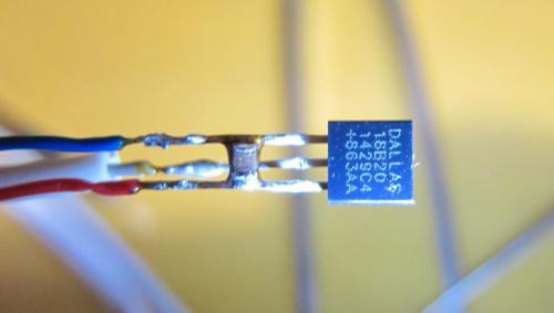

Итак. Решил на даче замутить девайс для душа, что б на дисплее (1602) выводил количество воды в бочке (HC-SR04) и ее температуру (ds18b20). но не суть. Подсоединил все устройства к Нано, Нано подключил к компу через USB, залил скетч. Экранчик горит, температуру показывает, расстояние до стенки выдает. Красота. Остался вопрос чем запитать, на даче-то USB выхода нет. Взял старую самсунговскую зарядку (5V, 0.55A). Там свой оригинальный штекер, который благополучно был отрезан, на его место припаяны дюпонт кабели, которые пошли на VIN и GND Нано. Включение показало, что все работает кроме дальномера. Он тоже работал, но показывал расстояние не более 40 см. Наверное питания не хватает - подума я, ведь по спецификации на VIN должно подаваться от 7В. Нашел какой-то переходник на мини USB, припаял его, подсоединил Нано. Результат тот-же.  Подключаю к компу - все работает.

Нашел на одной убитой видеокарте россыпь кондеров на 1000 мф и недолго думая выпаял один и припоял сразу после зарядки. В некотором роде этим удалось решить вопрос: при питании sr04 от ардуинки сенсор корректно работал, однако при питании напрямую от зарядки (с кондером) он показывал расстояние не более 80 см (без кондера было до 40 см). Порыл еще немного интернеты и поставил резистор после зарядки, но до кондера. В результате сенсор стал работать на все доступное ему расстояние, несмотря на напряжение в 4.3 В на его пинах.
