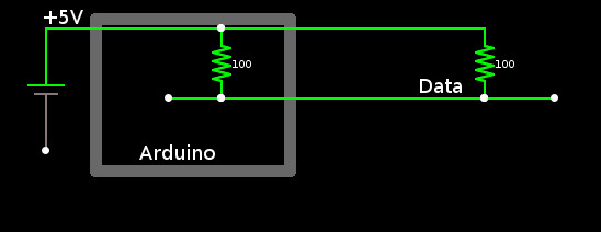

Хотелось бы компетентного мнения, чтобы уже устранить непонятки.
1) Почему в официальных мануалах рекомендуют ставить 1кОм на выводы ардуины ?
2) Всё же при подключении в режиме INPUT  и включении подтягивающего резистора одновременно с внешним - эти резисторы будут подключены ПАРАЛЛЕЛЬНО нагрузке или ПОСЛЕДОВАТЕЛЬНО ? кто-нибудь может просто дать однозначный ответ ?
3) Можно ли с цифровых выходов ардуины подавать сигнал на её же входы без дополнительных резисторов ?

1 - Что бы наверняка ничего не спалить. А если уже разобрались и поняли, что Вам точно надо - можете поставить и что-то другое.
2 - Естественно последовательно, нарисуйте себе схемку на бумажке, и увидите, что параллельно они никак не могут быть подключены (или у меня просто плохое воображение).
3 - можно, но зачем? Но лучше перестраховаться и добавить резистор.

SunX пишет:
вот и  я думал,  что параллельно они не могут быть подключены, но оказывается очень даже могут, и это очень даже просто нарисовать на бумажке...

Maverik пишет:
SunX пишет:
Да, Вы правы, подумал немного и понял, что подтягивающие будут параллельно, приношу извинения за дезинформацию.
Получится как-то так:
Maverik
Зарегистрирован: 12.09.2012
да ниче, а я этот момент обнаружил в реальном проекте, когда понял, что у меня делитель неправильно работает.
тоже вот так думал, что они последовательно и при включенном внутреннем + внешний у меня к +5в сопротивление с запасом.
а оказалось -не хватает.
а теперь еще вспомним, что внутренний резистор еще и разного номинала может быть (на мегах вроде 50кОм, на остальных вроде 20 или 10кОм) -  вообще полный ахтунг и неразбериха.
