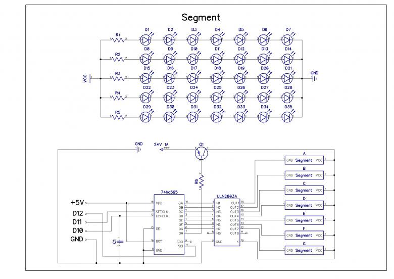

Здравствуйте!
Задался целью собрать большой 7-сегментный дисплей(с обычной матрицей уже наигрался), но сразу же столкнулся с элементарными проблемами... Я новичок в этом, больше силен в программирование - прошу не ругаться и не посылать далеко.
Собственно сама проблема на начальном этапе вот в чем: имеются светодиоды (5мм, 3.2В, 20мА), источник питания на 24В. Светодиоды соединяем последовательно-параллельно, 5 цепочек по 7шт каждая через резистор на 82Ом и таким образом получаем один сегмент дисплея. И если я все правильно понимаю, то для того, чтобы запитать 1 символ потребуется: 3.2 * 7 = 22,4В(у нас 24В) и 20 * 5 = 100мА, в дисплее 4 символа: 100 * 4 = 400мА, значит всем этим делом можно будет управлять через ULN2004 в связке с 74hc595(например) я прав?

может да. а может и нет. уже на пределе будет  ULN2004
полевики поставь
почему 3,2? у тебя белые светодиоды?

Для того, чтобы запитать 1 СЕГМЕНТ потребуется: 3.2 * 7 = 22,4В(у нас 24В) и 20 * 5 = 100мА, в символе 7 СЕГМЕНТОВ: 100 * 7 = 700мА...
А для дисплея тогда нужно 700 * 4 = 2,8А => комфортно не получится управлять через ULN2004...
Вопрос, а чем тогда управлять? ULN2004 может протянуть 500мА, MAX7219 50мА (кажется, надо datasheet смотреть)

24В 100ма многие полевики и болярники легко потянут. это один сегмент
7 сегментов 700ма. тоже ничего страшного. линь бы блок питания тянул. у каждого сегмента же свой транзистор
а включать сразу все цифры необязательно. про динамическую индикацию почитай

ну в каждом сегменте получается 5 резисторов, на каждый сегмент по транзистору, тогда можно этим управлять через тот-же MAX7219 как обычным маленьким дисплеем ?

с макс будет другая схема немного. посмотри как она работает
плюс макс стабилизирует ток, с этим еще нужно будет подумать

mustD1e
Зарегистрирован: 08.01.2015
А если вот так ? (не ругайтесь, первый раз рисовал что-то подобное)
jeka_tm
jeka_tm аватар
Зарегистрирован: 19.05.2013
что вроде. только вопрос тока. сколько понятнет улн. ну и биполярник бы заменить на полевик

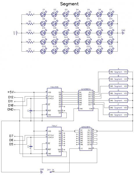

jeka_tm пишет:
Биполярник лучше бы заменить на драйвер для светодиодов, чтобы ток был постоянный.

стабильный ток обеспечен наличием стабильного напряжения питания (24в стабилизирован?) и наличием токозадающего резистора в цепи каждого сегмента. Для токов 20мА резистор отлично играет роль драйвера. Можно конечно вместо резистора поставить NSI45020AT1G, но это чисто для красоты)
Зачем менять биполярник? ток малый. Падение на биполярнике ни на что не влияет если правильно расчитан резистор. Просто часть напряжения будет падать на биполярнике, часть на резисторе. Для конструкции в целом фиолетово. А с NSI45020AT1G фиолетово в квадрате
axill
Зарегистрирован: 05.09.2011
хм прочел что ток на цифру должен быть 1А. ну тогда да, полевик будет меньше греться. Но если биполярник есть можно и его

кстати микросхемы ULN это тоже биполярники, только дарлингтоны - составные транзисторы у которых снижено падение напряжения на переходе эмитер-колектор за счет высокго насыщения переходов. 700мА на одну микросхему это не проблема
есть и отдельные биполярники-дарлингтоны и PNP в том числе в качестве Q1, но они менее распространены

На 1 канал uln можно вывести до 500мА, но ведь можно запралелить по 2 выхода... ?
axill
mustD1e пишет:
можно хоть все 7 (uln2003) соединить вместе, но есть еще ограничение на корпус - 2500-3000мА (в зависимости от производитлея)
но я имел в виду 700мА на корпус не проблеиа. У вас же в один момент времени общее потребление не более 100мА на сегмент и 700мА если включены все сегменты, а дальше динамическая индикация, разве нет?
ну даже если не динамическая, то будет просто по одной ULN на одну цифру

mustD1e
пришел к выводу что биполярник можно заменить на UDN2982, вечером перерисую схему
mustD1e
ну вроде как-то так...
