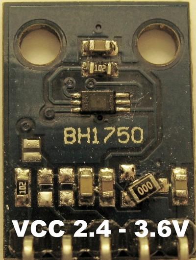

Я уже не знаю что с ним делать. То он зависает то теперь Arduino не видит его на i2c шине. Речь идет про цифровой датчик освещения BH1750.
Сейчас на шине 3 ведомых устройства, - часы DS3231, датчик атмосферного давления BMP085 и BH1750.
Подтягиваю SDA и SCL к 3.3v резистором номиналом 1кОм (следую рекомендациям http://student-proger.ru/2014/08/vliyanie-nominala-podtyagivayushhih-rezistorov-na-signal-shiny-i2c/)
i2c сканер мне пишет:
Scanning...
I2C device found at address 0x57  !
I2C device found at address 0x68  !
I2C device found at address 0x77  !
done
Из них 0x57 - память DS3231; 0x68 - сами часы DS3231; 0x77 - BMP085.
Датчика освещения в этом списке нету.

Насколько я помню дэйташит, минимальный номинал резистора составляет 1.8к. Правда, при 5-вольтовом питании.
Проблема в том, что если Вы используете не "голые" датчики, а датчики, смонтированные на платах с обвязкой, производители сами впаивают эти резисторы в каждое устройство. В результате параллельного включения сопротивление оказывается недопустимо низким.

И так первый BH1750. Если я правильно понял то его линия подтянута резисторами 103, номинал который онлайн калькулятор мне сказал аж 10 кОм!!!

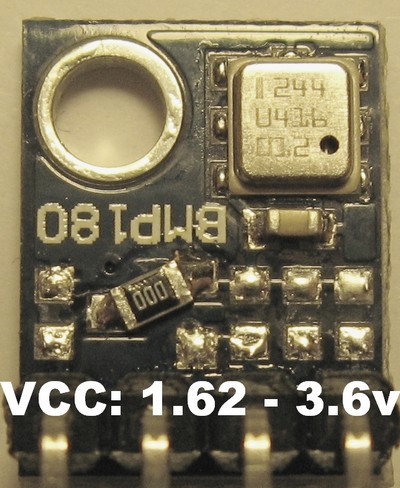

Следующий BMP180. Линии которого так же подтянуты через 10 кОм. Как в этих случаях работает транзистор к сожалению не знаю :((

andriano, пожалуйста подскажи как быть? Я предполагаю что стоит выпаять эти транзисторы и подтянуть линию транзисторами 1 кОм?

Не знаю, покажется ли мой опыт интересным, но я с модулей сенсоров поснимал подтяжки вместе со стабилизаторами. У меня МК на три вольта и в стабилизаторах нет нужды.
Подтяжка осуществляется резисторами (по одному на линиях SDA и SCL) номинала 10 килоом только на плате МК.

a5021
Зарегистрирован: 07.07.2013
Резисторы по 1.5к и так выбраны там, похоже, по минимуму для подтяжки. Если им в параллель еще встают резисторы с I2C устройств, то общее сопротивление снижается настолько, что "перетянуть" их и прижать потенциал на линии к земле маломощным датчикам может оказаться затруднительно. Я бы начал с того, что поснимал все подтягивающие резисторы на датчиках, оставив подтяжку только на ардуине.
