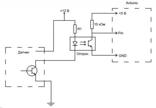

Необходимо подключить имеющиеся на оборудовании индуктивные датчики положения ПИЩ-6-1 к Arduino для мониторинга. Подскажите пожалуйста каким образом это сделать. Застрял на этом этапе

Там же есть схема. Питание на 12в , земля - минус. Сигнал- открытый коллектор резистором на питание. Далее по вкусу : или делитель, или оптрон. При опттронном варианте оптрон включается последоательно резистору с соблюдением полярности .

Понимаю, что это для кого-то это элементарные вещи и прошу строго не судить. Правильно ли я изобразил схему подключения через оптрон?
Если да, то какую оптопару посоветуете и какое сопротивление должен иметь резистор R1.

Оптопара 4N35, резистор - обеспечить ток 1-2мА, на вскидку 2-3кОм.
При такой схеме, если гальваническая развязка не нужна, то реально - на красный +12В, синий GND объединить с GND дуины, далее +5В - резистор 5к6 - белый провод. Сигнал снимать с белого провода.
