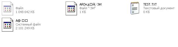

Блин, что же делать? никак не хочет работать правильно =)
Когда вставляешь чистую отформатированную карту в SD модуль, и включаю ардуину, на ней создаётся вот такая хрень
а когда открываю сириал порт, то там вот такое:
RANDREY
Зарегистрирован: 10.06.2012
а другую карточку?
dachnik
Зарегистрирован: 26.07.2013
Поменял флэшку и вдруг всё заработало =)

использую стандартный пример CardInfo
соответственно
chipSelect = 53;
pinMode(53, OUTPUT);
f (!card.init(SPI_HALF_SPEED, chipSelect)) {
В резульате:
Initializing SD card...Wiring is correct and a card is present.
Card type: SD2
Could not find FAT16/FAT32 partition.
Make sure you've formatted the card
Затыкается на :
  if (!volume.init(card)) {
    Serial.println("Could not find FAT16/FAT32 partition.\nMake sure you've formatted the card");
    return;
В моем шилде используется только 4 контакта не считая питания 3,3 и земельки.
53 sens cs
51 mosi din
52 sck sck
50 miso out(dat0)
microSD на 2GB форматировал fat и fat32 -все одно.
Друга карта на 4GB пишет Card type: SDHC, что собственно соответствует действительности, но тоже не видит, что она отформатирована.
Старая карта от Nokia на 512MB не определяется совсем, хотя с компом работает.
C другими примерами такая же ерунда, затыкается на begin(53), т.к. внутри него  тоже volume.init(card).
PS мое решение тут
