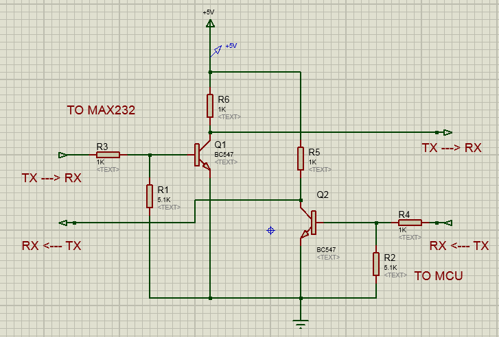

 как можно сделать аппаратно инверсию сигнала RS232.
Я бы так сделал
P.S. При питании от 3В , и 3-х вольтовой логике, тоже будет работать. R3,R4 заменить на 750 Ом.

последовательно с R3 диод кто будет ставить?
Upper
Зарегистрирован: 23.06.2020
ua6em пишет:
Интересуетесь чтобы отговорить его от установки диода?
nik182
Зарегистрирован: 04.05.2015
ua6em пишет:
Это ж не RS, Это TTL. Зачем диод?

Дим-мычъ
Зарегистрирован: 20.03.2021
ua6em пишет:
  Ещё раз внимательно прочитал д-шит. Всё же диод не нужен .

Дим-мычъ пишет:
ua6em пишет:
если твою балалайку ставить в разрезе от макс3232 к цпу то да, но тогда смысл всей этой городьбы когда можно поставить корпус на 6 инверторов, а вот в связке rs-232 - uart по твоей схеме очень даже нужен

Дим-мычъ
ua6em пишет:
Ставить именно так, как  обозначено в схеме. 3232 по сути та же 232 , только может работать от 3-5.5V(#6).
Можно напрямую к rs232, через огр.резисторы диоды и стабилитроны(как раз уже будет инверсия), но так как на моёй схеме , безопаснее, т.к. есть буфер для MCU ( ИМХО ). В своё время собирал простенькие программаторы на 232, всё работало.
