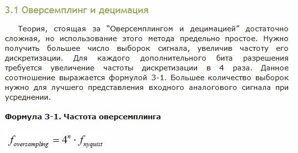

Тему оверсэмплинга уже много раз тёрли на http://arduino.ru, но, видать, недотёрли :)))
Оверсэмплингом нельзя повысить разрядность и точность в классическом смысле.
Поясню примером.
Например, в компе звуковая плата имеет, допустим, 16 разрядный АЦП и пусть напряжение опорного источника +5 В.
Для хорошего воспроизведения звука необходимо как можно более одинаковые шаги АЦП, а вот опорное напряжение может, допустим, отличаться на ± 0.5 В, и НИКТО на слух этого не заметит. Да и на экране осциллографа не сразу можно увидеть эту разницу.
Поэтому используя звуковую плату для измерений можно разглядеть мелкие детали сигнала, но не точное значение самих уровней.
Это как рассматривание кого-то микроба в микроскоп, в котором видны мелкие «детали» и на основе этих деталей можно делать великие открытия.
Но если речь пойдет о измерении «лапок» микроба, то уже нужен измерительный  микроскоп пусть с тем же увеличением, но которым можно точно определять размеры.
Вот почему для АЦП важны как класс точности (опорного источника), так и разрядность (точность ступенек). Впрочем,  здесь есть свои парадоксы: «Наиболее известный пример формата — Super Audio CD (SACD), предложенный фирмами Sony и Philips. Параметры формата — 1 бит (разрядность!), 2,8224 МГц (частота дискретизации)».
А про то, что оверсэмплинг не повышает точность измерений после детального изучения картинки 3.1.

a5021
Зарегистрирован: 07.07.2013
Бросайте вы эти ваши старинные учебники. Они хорошие, правильные, но чуть устарели и в них нет современных решений.
Насчет же оверсемлинга, атмеловский апноут AVR121 лежит в переведенном виде чуть ни на каждом первом сайте, где хоть как-то упоминается атмега. Могли бы и сами почитать.
Прочтите вы этот долбаный AVR121, чтобы не тыкать пальцем в небо. Он не такой большой и там нет ничего сложного.

Олег М.
Олег М. аватар
Зарегистрирован: 22.11.2015
a5021 пишет:
Бросайте вы эти ваши старинные учебники. Они хорошие, правильные, но чуть устарели и в них нет современных решений...
Бросать учебники чаще всего рекомендуют те, которые их не читали или читать не умеют...
Чтобы убедиться в том, что в вашей ссылке написан бред, ничего лишнего читать не надо.
Достаточно посмотреть параметры видео- или звуковой карты своего компа не поднимая зада от стула.
Допустим, вы поставили пространственное разрешение экрана 1920 × 1080 (это прямой аналог разрядности/уровней АЦП), и как бы вы не меняли временнОе разрешение (частоту обновления видеокарты в Гц), пространственное разрешение экрана от этого не меняется.
У цифровых фотоаппаратов и камер то же самое, только диапазоны варьирования скорости кадров на порядки выше: можно устанавливать отдельно пространственное разрешение и совершенно отдельно временнОе (выдержку/частоту кадров).
Это две независимые координаты.
Тот же фокус можете провести и со звуковой картой. У меня, например, 16 и 24 бит разрядность и 44.1, 48, 96,  192 кГц частота дискретизации. Настраиваются раздельно.
Это подтверждается на рис 3.1 сообщения #21 крайним правым графиком.
Только старшина мог связать пространство и время приказом "рыть канаву от забора до заката".
Как то так.
Кстати, "старинный" учебник, на который я ссылаюсь и который вы рекомендуете бросить, написан под ту же систему  MATLAB c пакетами расширения Signal Processing, Communications и Filter Design.
Удачи всем!

Я был не прав, обозвав статью «Повышение разрешения АЦП с помощью оверсемплинга» бредом.
Каюсь…
Мы живем в свободной демократичной и толерантной стране, где мое непрофессиональное (я не психиатр) резкое высказывание крайне неполиткорректно :(((
Автор статьи Pashgan имеет право выражать свою точку зрения, а другие имеют право ему верить.
В этой статье ключевая формула 3-1 «Частота оверсемплинга» записана так:
foversampling = 4n× fnyguist
Слегка преобразуем ее
4n  = foversampling / fnyguist
и возьмем десятичный логарифм от правой и левой части
n × lg (4) = lg ( foversampling / fnyguist )    / Прошу поправить, если ошибся. Давно не брал в руки логарифмы :( /
или откуда получаем:
n ≈ 1.7 × lg ( foversampling / fnyguist )
Из этой формулы следует любопытный вывод: чем более медленный сигнал мы измеряем ( fnyguist  -> 0 ), тем более точный результат мы получим при использовании любого АЦП.
Прикинем ЭТО для живого примера из статьи:  "Когда тактовая частота АЦП равна 200 кГц, частота дискретизации сигнала составляет ~ 15 kSPS (15 тысяч выборок в секунду), что ограничивает частоту входного сигнала до ~7.5 кГц "
Из этих данных следует, что для контроля высокостабильного опорного напряжения, частота Найквиста у которого, полагаю ниже 1/100 Гц (период порядка минут), легко достигается "приращение" разрядности
n = 1.7 × lg (7500Гц / 0.01 Гц ) = 1.7 × 5.9 ≈ 10 (!)
Таким образом, дешёвый десятиразрядный АЦП Arduino «…легким движением руки превращается…» в двадцатиразрядный, что математически доказано!
