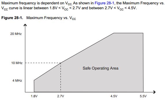

Смотрите, я по ошибке взял Arduino Pro Mini 328P-AU 5V 16M вместо 3v 8M и теперь мне нужно запитать ее от 3х вольт,
что я и сделал, впринципе работает нормально даже на 2.6В но максимальная частота для моих 3В - около 12 Мгц и я переживаю изза этого.
пожалуйста прочитайте и поправьте меня если я где ошибся:
хорошенько погуглив я выяснил что если подать 3В напрямую на VCC то ардуина должна завестись вплоть до 1.8 В, однако рекомендованная частота для моих 3В - около 12 Мгц, а кварц на 16 поменять на 8 нереально для моих навыков паяния поэтому нужно задействовать внутрений 8Мгц генератор, и первый вопрос, (1) правда ли что после этого для заливки програм нужно будет временно подцеплять кварц иначе изза плавающей частоты ничего может не загрузиться? ( это критично)
Далее, (2) если я поменяю фьюз для использования внутреннего генератора, надо ли заливать на дуину новый бутлоадер, и нужно ли отредактировать его (создать новый) для соответствия новым настройкам ( было 16 стало 8 Мгц) ? Так же желательно сразу отключить Brown-Out Detection. В этом моменте если можно поподробнее.

Спасибо всем за помощь, да все работает но вот вы скажите по своему опыту, при опускании напряжения питания  до 2.5 В какова вероятность появления глюков на 16Мгц? Просто я руководствовался в первую очередь этим и насторожился:

Если не оторвать кварц но настроить на внутреннего гену, то кварц будет участвовать в работе тактового генератора помимо генератора, то есть убыстрять его. delay(1000) будет выполняться полсекунды и прочие подобные эффекты, плюс плата будет по-прежнему требовать большее напряжение т. к. по факту останется на 16 МГц.
